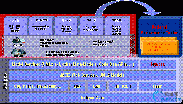

  IBM Rational Performance Tester(简称RPT)是IBM基于Eclipse平台及开源的测试及监控框架Hyades,开发出来的最新性能测试解决方案,总体架构如图一所示。它可以有效地帮助测试人员和性能工程师验证系统的性能,识别和解决各种性能问题。它适用于性能测试人员和性能优化人员,用于开发团队在部署基于HTTP和 HTTPs通信协议的Web应用程序前,验证其可扩展性、性能和可靠性。在为性能测试员和性能优化人员提供了前面所提到的各种性能测试能力以外,它还提供了可视化编辑器,一方面可以使新的测试人员可以在无需培训和编程的情况下,即可快速上手完成性能测试;另一方面,也为需要高级分析和自定义选项的专家级测试人员,提供了对丰富的测试信息的访问和定制能力、自定义 Java 代码插入执行能力、自动检测和处理可变数据的能力。
图一、IBM Rational Performance Tester体系架构示意图
  此外,通过和IBM Rational的整个软件平台的完美集成,它第一次为基于Eclipse的Web和J2EE应用系统的性能测试人员,提供了和开发人员同样的操作平台,真正实现了一个平台、统一软件开发团队和性能测试团队的能力。
  3 使用IBM RPT轻松完成自动化性能测试

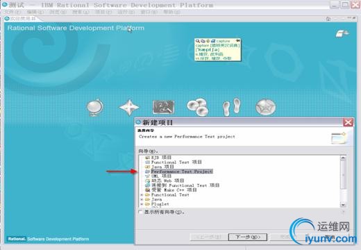

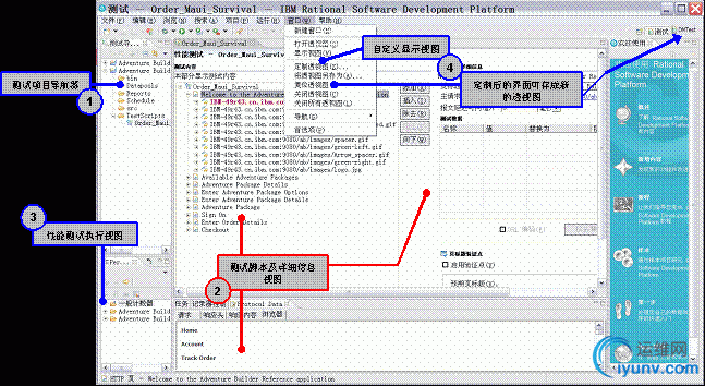

  3.1 基于与开发人员同样的平台进行性能测试脚本录制
  基于开发人员的同一开发平台(Eclipse),如图二所示,性能测试人员使用RPT进行软件性能测试时,只要在开发人员工作的Eclipse环境中建立性能测试项目(其实它也是一种Java项目),就会自动打开测试透视图,立即拥有专业的自动化性能测试工具所拥有的全部功能。
图二、IBM Rational Performance Test工作界面

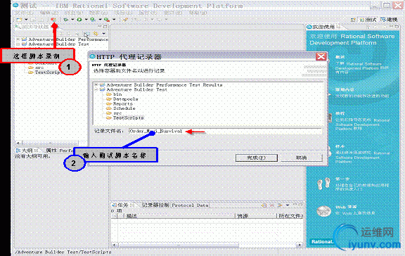

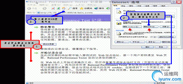

  在RPT的测试脚本的实现过程中,使用了基于录制的脚本生成技术。当完成性能测试的测试计划和测试设计以后,如图三所示,性能测试员只要在性能测试工具条上选择测试脚本录制按钮,在弹出的"HTTP代理记录器"窗口输入测试脚本名称,就会自动启动测试脚本录制过程。
图三、进行性能测试脚本录制
  如图四所示,性能测试工具RPT会自动打开浏览器(支持的浏览器包括IE,Netscape,Mozilla)。此时,性能测试员应根据提示,首先删除临时文件,然后在浏览器中输入被测Web应用的网址,按照测试用例的设计步骤浏览Web应用程序,完成测试脚本录制。
图四、性能测试脚本录制的注意事项

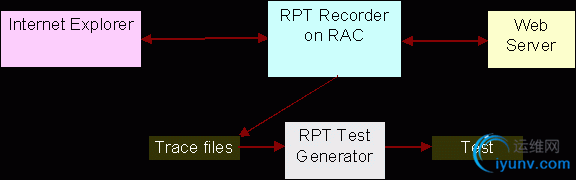

脚本录制和生成架构
  如上图所示,RPT使用位于代理控制器上的记录器,完成性能测试过程原始协议数据的录制工作,并将其存在跟踪记录文件(.recmodel和.rec文件)中。然后,RPT测试生成器会对跟踪记录文件进行分析,生成测试脚本(.testsuite文件)。RPT提供了图形化的测试脚本编辑器,如图五所示,性能测试员可以通过图形界面,显示测试脚本录制过程中浏览器和Web应用服务器间所有的HTTP/HTTPs协议信息。在可视化的测试脚本编辑器中,性能测试员可以察看具体的消息协议数据,包括请求内容、响应头和响应内容,帮助测试人员理解测试脚本;也可以对指定的消息进行编辑、修改,添加定制的数据关联或进行脚本参数化;还可以加入定制的Java脚本,进行动态验证或控制测试执行逻辑。

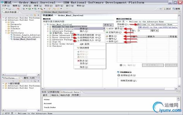

  在性能测试脚本的录制完成后,如图六所示,基于测试脚本的图形化界面,测试员可以轻松完成以下各种定制工作:
  • 选取测试消息,通过更改其详细的标题,建立更易于理解和重用的测试脚本;
  • 通过在测试脚本中添加自定义的HTTP请求,循环和条件语句,测试员可以随意控制测试脚本的执行过程。循环语句可以控制指定消息的执行次数,条件语句(IF/ELSE语句块)可以实现根据上一消息的响应内容,决定测试脚本的执行路径;
  • 通过在测试脚本中添加自定义的Java代码,测试员可以实现对消息返回内容的验证、为后面的消息构造动态消息数据或执行各种特殊任务;
  • 通过将一些消息组织成相应的事务,使得整个测试脚本更加容易理解,同时可以更方便的对测试结果进行分析;
  • 通过启用页面标题验证点、响应代码验证点和响应包大小验证点,RPT会自动完成对测试执行过程中的页面标题、消息响应代码和数据包大小的验证,生成各种测试验证报告。
图六、PRT测试脚本的能力
  通过以上内容,我们可以充分领略到RPT为性能测试员提供的强大性能测试脚本能力。更难得的是,几乎所有这些能力都可以通过图形界面,在轻松的鼠标点击声中得以实现。

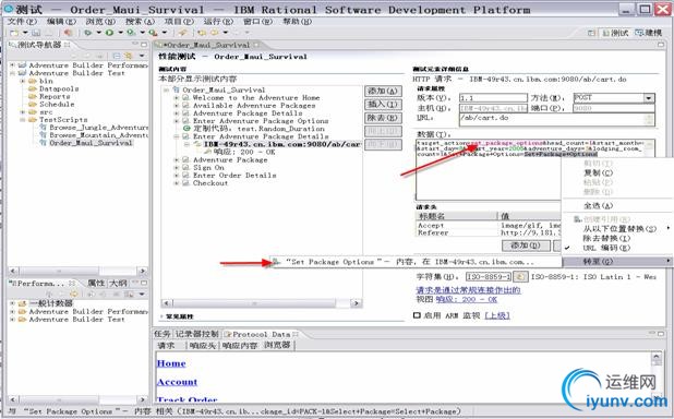

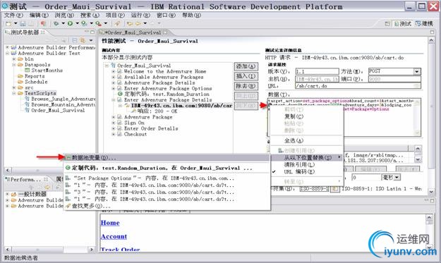

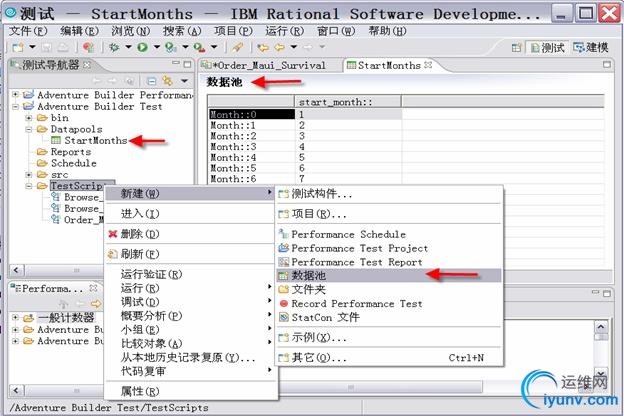

  图七、测试脚本中消息上下文中数据的智能关联 RPT会自动标识可能进行参数化的动态数据(用绿色标识),测试员可以通过右键选取指定的数据,如图八所示,选择用数据池变量替换,从而实现测试脚本的参数化任务。RPT使用绿的底色标识指定的变量由数据池中读取。当然,在测试员可以使用数据池之前,如图九所示,首先必须在性能测试项目中创建所需的数据池,数据池中的数据可以从外部文件中导入,也可以在数据池的数据编辑窗口中进行编辑。
图八、测试脚本参数化
图九、数据池的创建过程和数据池内容编辑窗口

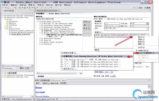

  3.2.3 自定义Java脚本的使用

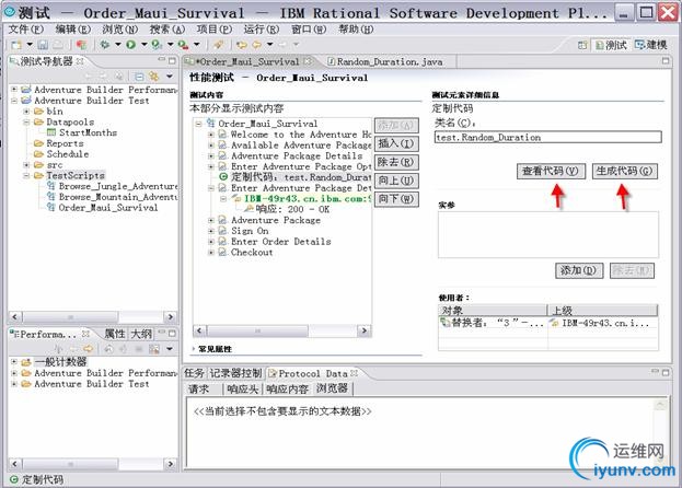

  在测试脚本中添加自定义的Java代码,主要是为了实现对消息返回内容的验证、为其后的消息构造动态消息数据或为了完成如验证、加解密、日志记录等的特殊任务。RPT通过内置Java代码执行引擎,提供在测试脚本中灵活插入客户化Java代码的能力。性能测试员可以通过右键菜单(如图六所示),方便地在测试脚本中添加定制Java脚本。
图十、在测试脚本中加入定制代码
  在加入定制代码过程中,性能测试员通常要根据需要为添加的Java类命名,然后,点击"生成代码"按钮,RPT可以自动生成测试脚本的框架;通过点击"查看代码"按钮,性能测试员可以对生成的代码进行编辑,实现所需的定制任务。自动生成的Java代码框架如下所示:
package test;
import com.ibm.rational.test.lt.kernel.logging.IKLog;
import java.util.Random;
* @author Ning Dejun
public class Random_Duration implements
com.ibm.rational.test.lt.kernel.custom.ICustomCode {
public Random_Duration() {
/** * @see com.ibm.rational.test.lt.kernel.custom.ICustomCode#exec(IKLog, java.lang.String[])*/
public String exec(IKLog log, String[] args) {
/********  以下部分是测试员所加入的定制代码 *****************/
// Function Generates a Random Trip duration from 1 to 7 days
Random generator = new Random();
int iDuration = generator.nextInt(6)+1;
String sDuration = new Integer(iDuration).toString();
log.reportMessage("Random Trip Duration: " + sDuration);
return sDuration;
  从代码中我们可以看到,性能测试员只要把要实现的逻辑写入exec()方法即可。定义了定制脚本之后,我们就可以在其后的测试脚本中使用自定义的代码,完成各种任务了。具体操作过程如图十一所示,RPT用桔黄色来标识变量的值来自定制的Java脚本。
图十一、在测试脚本中使用"定制代码"

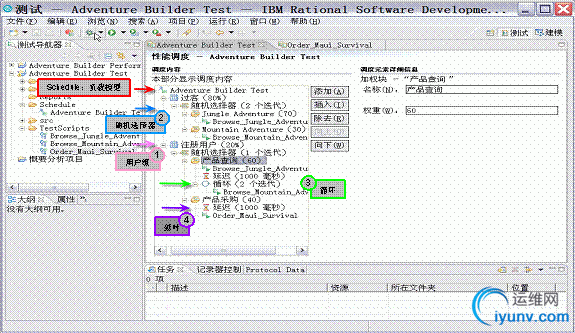

  在IBM Rational Performance Tester工具中,如图十二所示,可以使用性能调度(Schedule)完成构建负载模型的任务。它主要提供了以下测试控件,帮助测试员实现灵活的负载模型:
  1) 用户组:实现不同角色的模拟。在用户组中,可以加入各种测试脚本、随机选择器、循环、延时等完成与角色关联的各种典型业务操作流程的模拟。对用户组可以设置具体业务负载百分比,来模拟不同用户组对被测系统造成的负载比例;
  2) 随机选择器:实现用户组内部各种随机业务操作(用例及其事件流)所占不同负载比例的模拟。可以在随机选择器中加入不同的加权块,代表不同的业务操作(用例及其事件流),通过对其设置权重完成对其负载比例的模拟。
  3) 循环:完成用户的重复操作的模拟,例如用户在查询产品时,可能会对不同产品进行多次查询,这时性能测试员可以通过对测试脚本进行参数化和指定脚本的循环次数,来完成对应的负载模拟工作。
  4) 延时:用来模拟真实环境中,用户在进行不同业务操作中可能存在的思考和等待时间。
  通过RPT中的性能调度(Schedule),性能测试员就可以将上表所述的负载模型准确的模拟出来,如图十二所示。
图十二、RPT使用性能调度进行负载模型的模拟

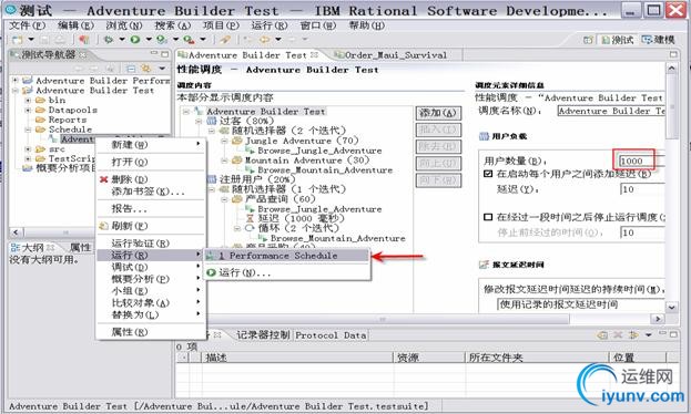

  在完成负载模型以后,测试员就可以在"性能调度(Schedule)"的属性中动态随需指定想要运行的虚拟用户数,进行不同数量的虚拟用户负载情况的性能测试。
图十三、在RPT中指定不同数量的虚拟用户执行性能调度(Schedule)

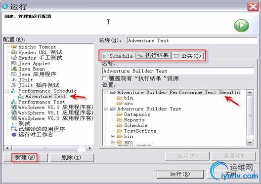

  测试员执行指定的性能调度(Schedule)时,如图十三所示,应该首先选择"运行",然后在弹出的运行配置管理窗口中,为Schedule创建新的配置。如图十四所示,在配置的属性中,性能测试员可以指定要执行的Scheudle,执行结果的存放项目和目录,以及是否该配置出现在运行或调试菜单中。
图十四、性能调度(Schedule)的运行配置

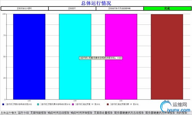

  在进行测试结果分析时,首先性能测试员可以通过总体运行情况报告,如图十五所示,对整个测试运行过程有个一目了然的了解。
  图十五中上面的滚动条显示了整个测试执行的状态:
  • 正在初始化计算机
  • 正在运行
  • 正在进行执行历史数据传输
  • 完成
图十五、总体运行情况报告
  图十五中四个柱状条分别显示:
  • 页面状态码成功百分比
  • 页面元素状态码成功百分比
  • 通过页面验证点(VP)百分比
  • 通过页面元素验证点(VP)百分比
  当把鼠标移动到某一柱状条上时,可以看到当前柱状条所代表的具体数据值。

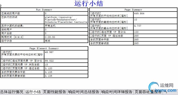

  运行小结报告对整个测试运行过程进行总结,如图十六所示,给出性能测试员在进行性能测试时最关心的一些性能指标,例如页面和页面元素的平均响应时间,验证点的通过情况以及页面和页面元素的命中数和尝试数。
图十六、测试运行小结报告

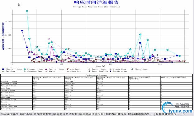

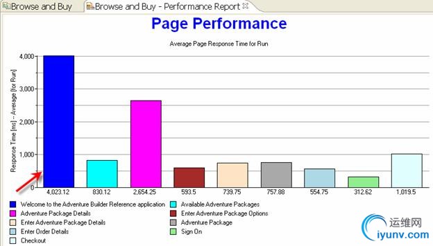

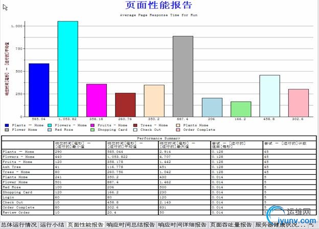

  而页面性能报告、响应时间总结报告和响应时间详细报告则为性能测试员提供进一步分析性能问题,定位性能问题提供了必要的信息。页面性能报告显示每个页面的平均响应时间,响应时间总结报告(Response vs. Time Summary)显示所有页面和页面元素的平均响应时间在测试运行过程中的变化情况,性能测试员可以通过它们对被测系统性能问题作出初步估计。响应时间详细报告(Response vs. Time Detail)则详细显示每个页面的响应时间在测试运行过程中的变化情况,为性能测试员提供了进一步的信息。一般情况下,开始时页面的响应时间要比稳定状态的响应时间慢。
图十七、页面性能报告
图十八、响应时间总结报告
图十九、响应时间详细报告

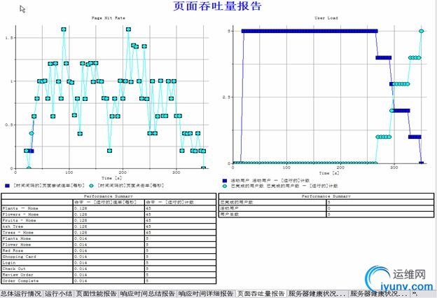

  页面吞吐量报告则为性能测试员报告了在整个测试运行过程中,虚拟用户的活动情况(右图)和页面的吞吐量信息(页面的尝试速率和页面的点击率);
图十九、页面吞吐量报告

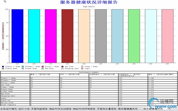

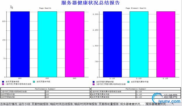

  如图二十和图二十一所示,服务器健康状况总结报告和服务器健康状况详细报告可以让性能测试员从总体上对服务器运行健康状况一目了然。服务器健康状况总结报告通过显示页面和页面元素总的尝试数、命中数和返回状态码的成功总数,帮助性能测试员方便了解被测服务器的整体健康状况。而服务器健康状况详细报告则把相关尝试数、命中数和返回状态码的成功总数,进一步细化到每个页面和页面元素,帮助性能测试员准确了解被测服务器的整体健康状况,定位问题所在。
图二十、服务器健康状况总结报告
图二十一、服务器健康状况详细报告

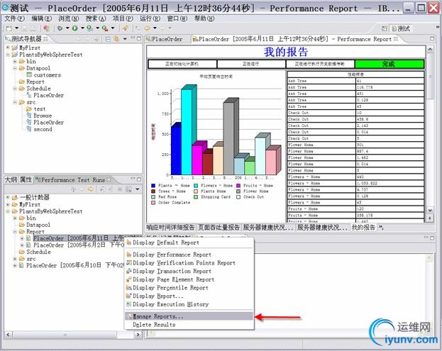

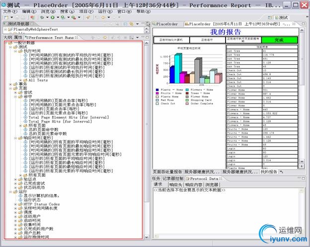

  除以上预定义的各种测试报告外,RPT还为测试员提供了灵活的测试报告的定制能力。通过管理报告功能,性能测试员既可以建立新的报告,也可以编辑各种已经预定义好的报告,修改报告内容或增加报告页面。如图二十二中"我的报告"页面所示,性能测试员可以根据测试要求,把自己关心的多项指标,显示在一个报告页面。
图二十二、性能测试报告的定制能力
  RPT 报告定制能力中最有创造性的技术莫过于它把性能测试员和用户所关心的各种性能指标以计数器(Counter)的形式记录下来,如图二十三所示,测试员在生成报告时,可以根据需要从已定义的各种计数器中选取任何关心的计数器生成报告。这大大增强了性能测试员对测试结果的分析能力和报告能力,这些无疑都会大大改善性能测试员的测试过程体验。
图二十三、基于各种性能指标计数器生成测试报告

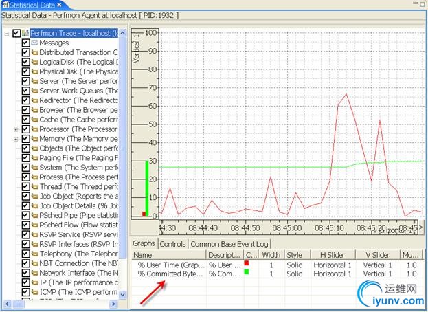

  3.5 系统资源监控

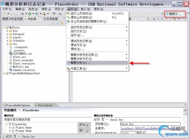

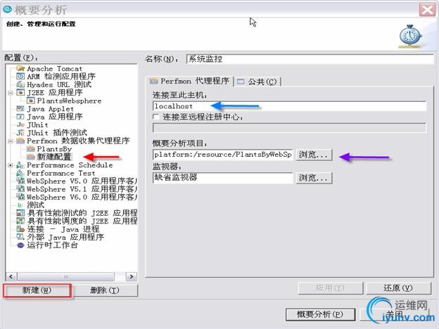

  为了更好的进行性能问题分析,找出被测系统的性能问题,性能测试员还需要了解在性能测试的运行过程中,被测系统运行的服务器上的各种系统资源消耗情况。 RPT通过其强大的概要分析(Prifiling)能力,可以在系统性能测试运行的同时,完成服务器各种系统资源的监控。具体作法如下
  1) 切换到概要分析和日志记录透视图(Profiling and Logging Perspective);
  2) 在运行菜单,选择"概要分析",如图二十四所示。
图二十四、在RPT中通过概要分析实现对服务器各种系统资源的监控
  3) 在弹出的"概要分析"窗口选择"Perfmon数据收集代理程序",选择"新建"按钮,建立新的概要分析配置,如图二十五所示,并给出要监视的主机和存放监控记录文件的项目或目录。最后,点击"概要分析"按钮,开始概要分析过程。
图二十五、建立概要分析配置

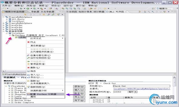

  4) 在"概要文件监视器"视图中选择新出现的、正在运行的概要分析结点,如图二十六所示,右键菜单中选择"配置Perfmon计数器",列出所有可以监控的计数器;
图二十六、开始配置要监控的性能计数器

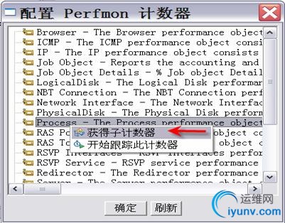

  5) 在"配置Perfmon计数器"选择想要监控的计数器(例如内存、处理器和网络等),右键选择"获取子计数器",如图二十七所示,直至找到要监控的计数器,右键选择"开始跟踪此计数器"。性能测试员可以选择多个计数器同时监控;
图二十七、选择要监控的性能计数器
  6) 然后在"概要文件监视器"中选择正在运行的概要分析,右键菜单中选择"打开方式"->"统计数据视图"(Statistical View)。这时,性能测试员就可以在"统计数据视图"中,看到前面选定的计数器的变化情况,如图二十八所示。
图二十八、监控性能计数器
  在" 测试透视图"中,性能测试员执行测试时,可以通过选择"Window -> Show View -> Other … -> Profiling and Logging -> Statistical Data"显示"统计数据视图",实现在性能测试执行的同时,实时监控所关心的各种服务器性能计数器的变化情况。通过将前面分析的各种结果跟被测服务器系统资源消耗情况相关联,性能测试员能够判断是否由系统资源引起了性能问题,从而排除硬件和网络因素对被测系统性能的影响。

  在使用应用程序性能分析工具时,分析问题的第一步是找出什么引发了该问题。这可能是一个用户操作,也可能是在整个应用程序中出现的更普遍的问题。如图所示,在下面的例子中,性能测试员可以通过RPT的页面性能报告,看到蓝色部分显示的欢迎页面是最慢的,所以,下面通过RPT和性能优化工具包结合使用,对其性能进行分析。
图二十九、定位性能问题

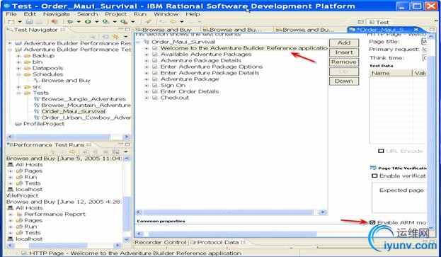

  明确了存在问题的页面以后,性能测试员首先要在对应测试脚本中指定页面的消息属性中选择"启动ARM监控",如图三十所示,同时也要在将要执行的"性能调度(Schedule)"的属性中选择"启动ARM监控"。
图三十、启动页面的ARM监控

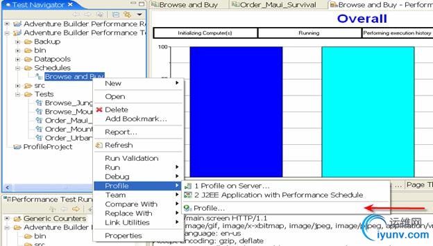

  然后,性能测试员就可以选择将要执行的"性能调度(Schedule)",右键选择"概要分析"(Profile),启动'概要分析"配置窗口。
图三十一、启动"概要分析"

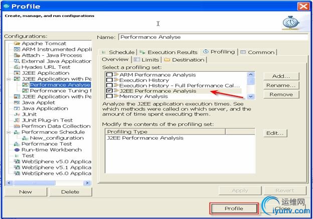

  在概要分析配置窗口中,选择"J2EE Application with Performance Schedule"配置项,选择新建配置,如图三十二所示,给出配置名称,在Schdule页面选择要执行的"性能调度(Schedule)";在 Execution Results页面选择用于存放测试概要分析结果的项目;在Profiling页面选择"J2EE Performance Analysis"。最后选择"概要分析"(Profile)按钮,开始概要分析过程。
图三十二、 "概要分析"配置窗口

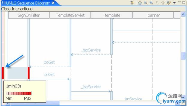

  一般情况下,性能测试员会首先打开"UML2 Class Interaction"类交互图,观察被测应用的总体运行情况。如图三十四所示,性能测试员可以点击不关心的类,在右键菜单中将其从图中过滤掉,从而更好地关注性能相关的部分。
图三十四、性能分析视图-类交互图
  在"UML2 Class Interaction"类交互图中,性能测试员可以通过图中最左边红色部分,快速定位性能问题所在。
图三十五、在性能分析视图-类交互图中定位性能问题

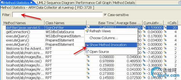

  在了解被测应用的总体运行情况和大致问题所在以后,性能测试员可以打开"method Statistics" 方法统计视图,通过排序功能快速、准确的定位耗时最多的方法。
图三十六、在性能分析视图-方法统计视图中定位性能问题

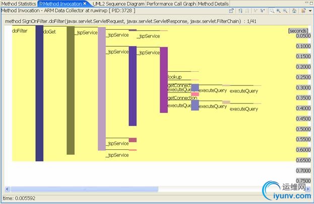

  为了进一步了解方法执行过程,在方法统计视图中还可以右键单击指定方法,选择"Show Method Invocation",了解方法中具体的逻辑调用过程。具体信息如图所示。
图三十七、性能分析视图-方法执行动态视图

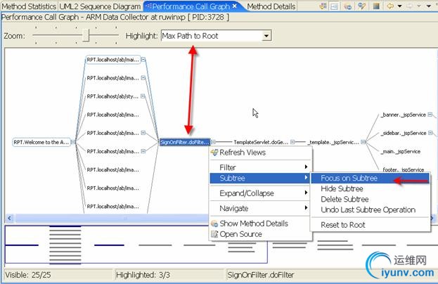

  为了进一步定位被测应用系统的性能瓶颈,性能测试员还可以打开"Performance Call Graph"视图,找出在整个应用执行过程中最大路径所在。如图三十八所示,它可以帮助性能测试员一目了然的定位整个被测应用系统的最大执行路径,从而时性能分析人员能够更有效的进行性能分析。如果调用树过于复杂,性能测试员还可以通过右键菜单中的Subtree->Focus on Subtree缩小调用树的显示范围。
图三十八、性能分析视图-性能调用图(Performance Call Graph)

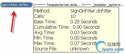

  在调用树上,如图三十九所示,只要将鼠标置于某一方法之上,性能测试员还可以方便的了解指定方法的具体性能信息。
图三十九、性能分析视图-在性能调用图上显示方法详细信息

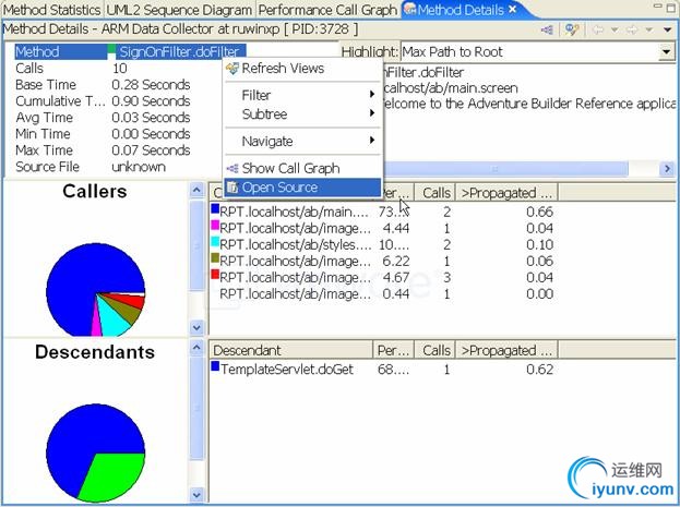

  在性能调用"Call Graph"视图中,左键双击性能有问题的方法,就会弹出方法详细信息窗口,这里性能测试员可以看到有关方法的详细信息,包括该方法运行所花费时间、被调用次数等,所有调用过它的方法和被它调用的方法的统计信息。
图四十、性能分析视图-方法详细信息视图
  同时,性能测试员可以通过右键菜单,直接进入指定方法的源代码,在代码级分析代码性能问题,进行代码优化工作。
