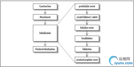

  初始化阶段发生在装配之后,这个阶段包含了 3 个子阶段,派发 3 个事件。
   配发Preinitialize 事件。这个阶段意味着组件已经被添加到了显示列表(DisplayList)上。调用 protected 方法 createChildren() 来生成子元素。
  在这个阶段里,您可以覆盖这个方法添加需要的子元素。
  配发 initialize 事件。这意味着组件及其所有的子元素都已经被创建、配置装备到了 DisplayList 上。
  进入第一次验证和提交阶段。Flex 框架会通过 layoutManager 引擎来依次调用组件的三个验证方法 invalidateProperties,invalidateSize() 和 invalidateDisplayList(). 以及其其分别对应的三个提交方法 CommitProperties(),measure() 和 updateDisplayList()。关于这三组方法究竟都是做什么的,我们会在以下的验证阶段详细介绍。
  最后配发 creationComplete 事件
  至此,组件的初始化阶段完成,同时也意味着 Flex 组件的出生时期结束了。总结以上个步骤,我们用图 4 来标注组件出生时期的流程图。
编程提示四: 覆盖 createChildren 方法来添加子节点,此方法会且只会被执行一次。 尽量把创建动态形式和数据驱动(data-driven)形式的子元素推迟到 CommitProperties() 方法里添加或者执行。
图 4. 组件出生时前交互流程
