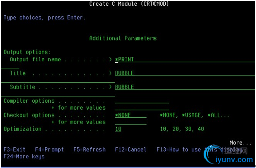

  b) 按F10 → PageDown功能键。
Output options: 表示是否产生相应的编译listing结果信息,该信息可显示编译的选项设置、过程和结果用以更正程序语法错误。选择*PRINT代表在SPOOL FILE中生成编译信息,通过WRKSPLF命令查看该文件。
Title: 生成的listing文件的主标题,最大80字符。用于标识生成的文件。
Subtitle: 生成的listing文件的副标题,最大80字符。
  本例中上述选项所填信息如下图所示:
