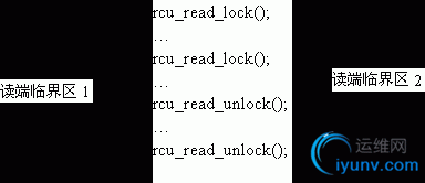

  该函数与rcu_read_lock配对使用,用以标记读者退出读端临界区。夹在这两个函数之间的代码区称为"读端临界区"(read-side critical section)。读端临界区可以嵌套,如图3,临界区2被嵌套在临界区1内。
  图3 嵌套读端临界区示例

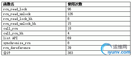

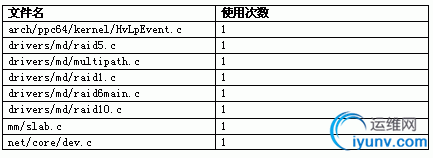

  在 linux 2.6 内核中,RCU 被内核使用的越来越广泛。下面是在最新的 2.6.12内核中搜索得到的RCU使用情况统计表。
  表1 rcu_read_lock 的使用情况统计
  表2 rcu_read_unlock 的使用情况统计
  表3 rcu_read_lock_bh 的使用情况统计
  表4 rcu_read_unlock_bh 的使用情况统计
  表5 call_rcu 的使用情况统计
  表6 call_rcu_bh 的使用情况统计
  表7 list API 的使用情况统计
  表8 synchronize_rcu 的使用情况统计
  表9 rcu_dereferance 的使用情况统计
  从以上统计结果可以看出,RCU已经在网络驱动层、网络核心层、IPC、dcache、内存设备层、软RAID层、系统调用审计和SELinux中使用。从所有RCU API的使用统计汇总(表 10),不难看出,RCU已经是一个非常重要的内核锁机制。
  表10 所有RCU API使用情况总汇
