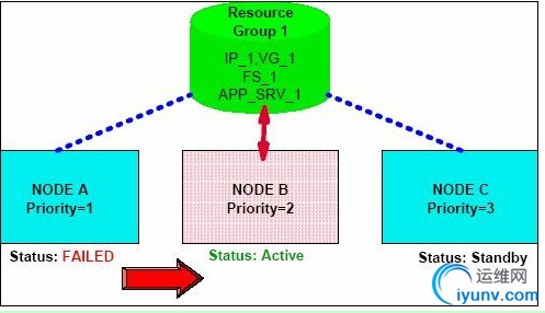

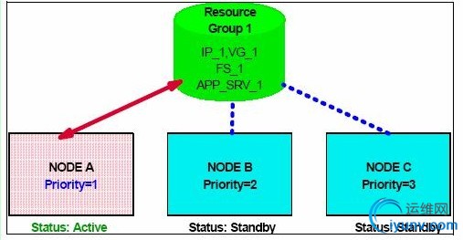

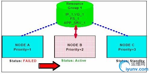

       级联资源组定义能够控制该资源组的所有节点的列表,然后通过为每个节点分配接管优先级,从而指定集群节点控制该资源组的优先权。当故障转移发生时,具有最高优先级的活动节点将获取该资源组。如果该节点不可用,则具有下一个最高优先级的节点将获取该资源组,以此类推(请参见图 1、2 和 3)。
图 1 初始配置中的级联资源组
图 2 故障转移条件下的级联资源组

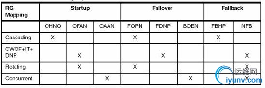

       表 1 显示了“传统”资源组(HACMP 5.1 以前的版本)和自定义资源组之间的资源组行为对比关系。
表 1 自定义资源组行为

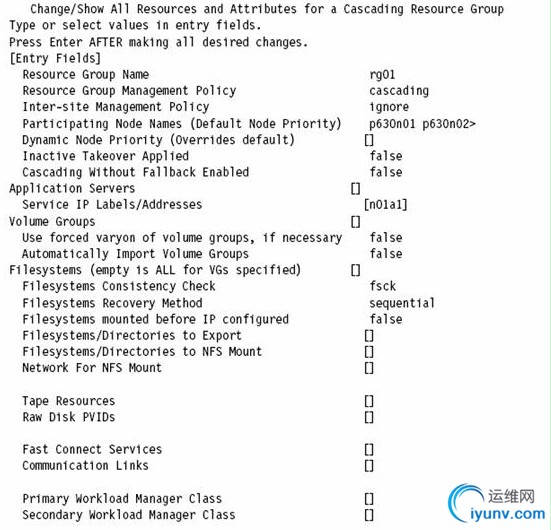

6.1  通过扩展路径向资源组分配资源和属性
要为资源组配置资源和属性,可以执行以下步骤:
1. 输入快速路径 smitty hacmp。
2. 转到 Extended Configuration。
3. 选择 Extended Resource Configuration。
4. 选择 Extended Resource Group Configuration。
5. 选择 Change/Show Resources and Attributes for a Resource Group 并按 Enter 键。SMIT 将显示已定义的资源组的列表。
6. 选择您希望配置的资源组,然后按 Enter 键。SMIT 将返回与所选的资源组类型匹配的屏幕,并填充了 Resource Group Name、Inter-site Management Policy 和 Participating Node Names (Default Node Priority) 字段。
如果参与节点已启动,可以按 F4 列出共享资源。如果还未定义资源组/节点关系,或者如果某个节点未启动,则按 F4 将显示相应的警告(请参见示例 4)。
示例 4 使用扩展路径向资源组分配资源和属性
