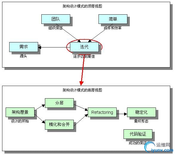

  那么,我们应该如何避开这些误区呢,或者,换句话说,敏捷软件开发是如何做架构设计的。这里有几种过程模式:
图 2. 敏捷架构过程模式概览(High-Level)
  在接下去的篇幅中,我们会逐一对各种过程模式进行介绍。然后再站在全局的角度分析各个模式之间的关系,并将之归纳为架构设计的模式。
