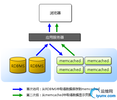

          Memcached是一款开源、高性能、分布式内存对象缓存系统,可应用各种需要缓存的场景,其主要目的是通过降低对Database的访问来加速web应用程序。它是一个基于内存的“键值对”存储,用于存储数据库调用、API调用或页面引用结果的直接数据,如字符串、对象等。
          Memcached是以LiveJournal旗下Danga Interactive 公司的Brad Fitzpatric 为首开发的一款软件。现在已成为mixi、hatena、Facebook、Vox、LiveJournal等众多服务中提高Web应用扩展性的重要因素。
          许多Web应用都将数据保存到RDBMS(关系型数据库管理系统)中,应用服务器从中读取数据并在浏览器中显示。 但随着数据量的增大、访问的集中,就会出现RDBMS的负担加重、数据库响应恶化、 网站显示延迟等重大影响。这时就该Memcached大显身手了。Memcached是高性能的分布式内存缓存服务器。 一般的使用目的是,通过缓存数据库查询结果,减少数据库访问次数,以提高动态Web应用的速度、 提高可扩展性。如下图,
Memcached是一款开发工具,它既不是一个代码加速器,也不是数据库中间件。其设计哲学思想主要反映在如下方面:

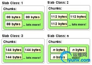

Memcache使用了Slab Allocator的内存分配机制: 按照预先规定的大小,将分配的内存分割成特定长度的块,以完全解决内存碎片问题。
Slab Allocator 的机制分配、管理内存。在该机制出现以前,内存的分配是通过对所有记录简单地进行malloc和free 来进行的。但是,这种方式会导致内存碎片,加重操作系统内存管理器的负担,最坏的情况下,会导致操作系统比memcached 进程本身还慢。Slab Allocator 就是为解决该问题而诞生的,Slab Allocation 的原理是按照预先规定的大小,将分配的内存分割成特定长度的块(chunk),并把尺寸相同的块分成组,以完全解决内存碎片问题。但由于分配的是特定长度的内存,因此无法有效利用分配的内存。比如将100字节的数据缓存到128字节的chunk中,剩余的28字节就浪费了。还有slab allocator 还有重复使用已分配的内存的目的。也就是说,分配到的内存不会释放,而是重复利用。
存储结构图如下:
Page:分配给Slab的内存空间,默认是1MB。分配给Slab之后根据slab的大小切分成chunk。
Chunk:用于缓存记录的内存空间。
Slab Class:特定大小的chunk的组。

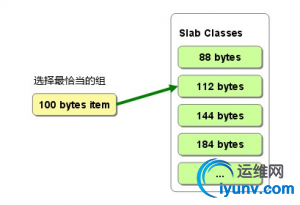

Memcached根据收到的数据的大小,选择最适合数据大小的slab。
Memcached中保存着slab内空闲chunk的列表,根据该列表选择chunk,然后将数据缓存于其中。
Slab中缓存记录的原理:
              Memcached 根据收到的数据的大小,选择最适合数据大小的slab,Memcached 中保存着slab 内空闲chunk 的列表,根据该列表选择合适的chunk,然后将数据缓存于其中

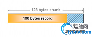

由于分配的是特定长度的内存,因此无法有效利用分配的内存。例如,将100 字节的数据缓存到128 字节的chunk 中,剩余的28字节就浪费了
对于该问题目前还没有完美的解决方案,但在文档中记载了比较有效的解决方案。就是说,如果预先知道客户端发送的数据的公用大小,或者仅缓存大小相同的数据的情况下,只要使用适合数据大小的组的列表,就可以减少浪费。但是很遗憾,现在还不能进行任何调优,只能期待以后的版本了。但是,我们可以调节slab class 的大小的差别。接下来说明growth factor 选项。

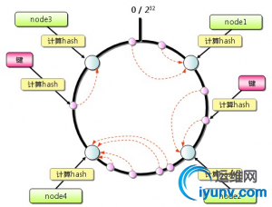

Consistent Hashing 的简单说明:
Consistent Hashing 如下所示:首先求出Memcached 服务器(节点)的哈希值,并将其配置到0~232 的圆(continuum)上。然后用同样的方法求出存储数据的键的哈希值,并映射到圆上。然后从数据映射到的位置开始顺时针查找,将数据保存到找到的第一个服务器上。如果超过232 仍然找不到服务器,就会保存到第一台Memcached 服务器上。
从上图的状态中添加一台Memcached 服务器。余数分布式算法由于保存键的服务器会发生巨大变化,而影响缓存的命中率,但Consistent Hashing中,只有在continuum 上增加服务器的地点逆时针方向的第一台服务器上的键会受到影响
Consistent Hashing(添加服务器):
因此,Consistent Hashing 最大限度地抑制了键的重新分布。而且,有的Consistent Hashing 的实现方法还采用了虚拟节点的思想。使用一般的hash函数的话,服务器的映射地点的分布非常不均匀。因此,使用虚拟节点的思想,为每个物理节点(服务器)在continuum上分配100~200 个点。这样就能抑制分布不均匀,最大限度地减小服务器增减时的缓存重新分布。
