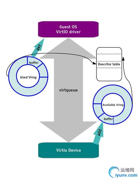

  Virtio 使用 virtqueue 来实现其 I/O 机制,每个 virtqueue 就是一个承载大量数据的 queue。vring 是 virtqueue 的具体实现方式,针对 vring 会有相应的描述符表格进行描述。框架如下图所示:
图 1.virtio 框架
DSC0000.jpg   virtio 提供了一套有效,易维护、易开发、易扩展的中间层 API。virtio 使用 Feature Bits 来进行功能扩展,使用 vring buffer 传输数据。使用 virtio 的设备在配置上于其他 PCI 设备没有太多不同,只不过它只应用于虚拟化环境。

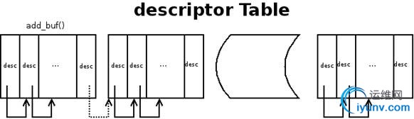

描述符和描述符表格
  vring descriptor 用于指向 guest 使用的 buffer。
  addr:guest 物理地址
  len:buffer 的长度
  flags:flags 的值含义包括:
  • VRING_DESC_F_NEXT:用于表明当前 buffer 的下一个域是否有效,也间接表明当前 buffer 是否是 buffers list 的最后一个。
  • VRING_DESC_F_WRITE:当前 buffer 是 read-only 还是 write-only。
  • VRING_DESC_F_INDIRECT:表明这个 buffer 中包含一个 buffer 描述符的 list
  next:所有的 buffers 通过 next 串联起来组成 descriptor table
  多个 buffer 组成一个 list 由 descriptor table 指向这些 list。
  约定俗成,每个 list 中,read-only buffers 放置在 write-only buffers 前面。
图 2.descriptor table

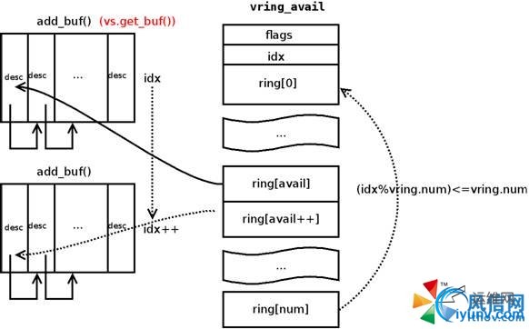

  Available Ring
  Available ring 指向 guest 提供给设备的描述符,它指向一个 descriptor 链表的头。Available ring 结构如下图所示。其中标识 flags 值为 0 或者 1,1 表明 Guest 不需要 device 使用完这些 descriptor 时上报中断。idx 指向我们下一个 descriptor 入口处,idx 从 0 开始,一直增加,使用时需要取模:
  idx=idx&(vring.num-1)
图 4.available ring
