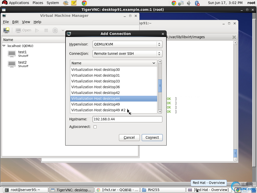

  然后在第一台宿主机的虚拟机管理器中添加一个连接,选择remote tunnel over ssh选择第二台宿主机,输入密码即可连接上去
  打开一个虚拟机,右键选择migrate,选择第二台宿主及,几秒中之后虚拟机就运行在第二台宿主机上了,而且没有中断过
