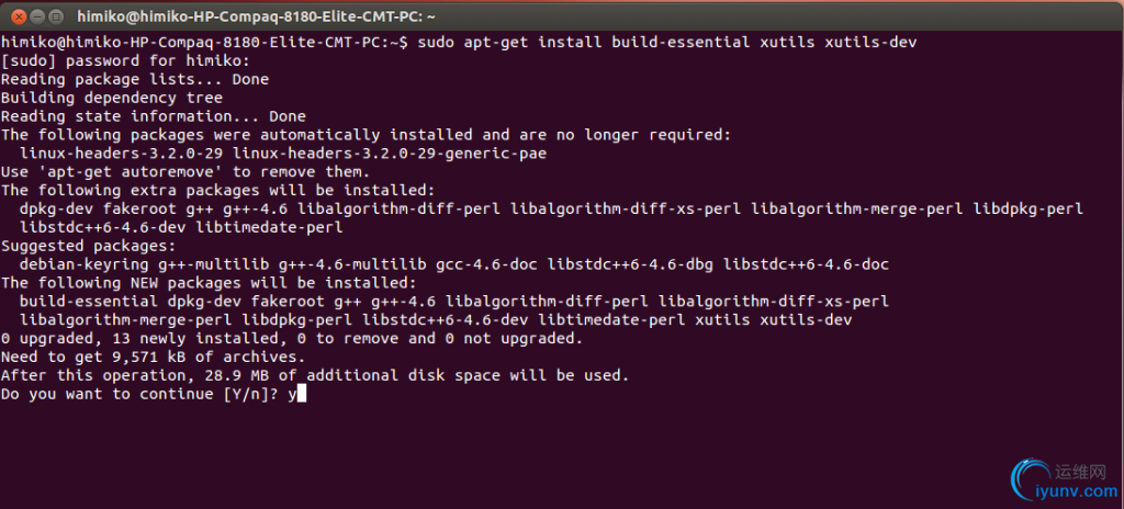

1、安装所需要的工具链

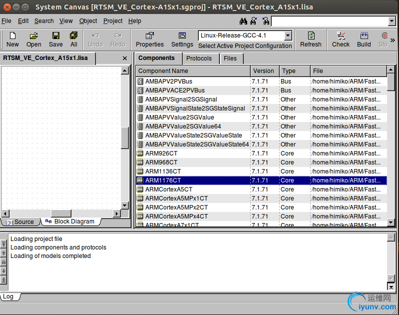

/home/himiko/ARM/FastModelsPortfolio_7.1/examples/RTSM_VE/Build_Cortex-A15x1/里面那个唯一的项目加载到FastModels,加载完成的结果是这个样子的(至少我加载出来是这样。。。)

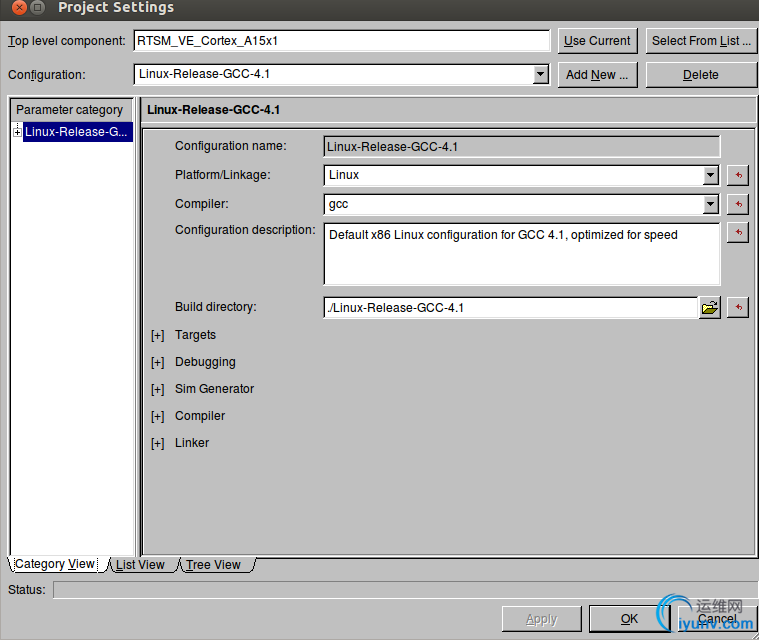

5Project->BuildSystem
显然出现了GCC错误的信息。设置GCCGCC,不要指定版本
设置完毕之后再Project->BuildSystem

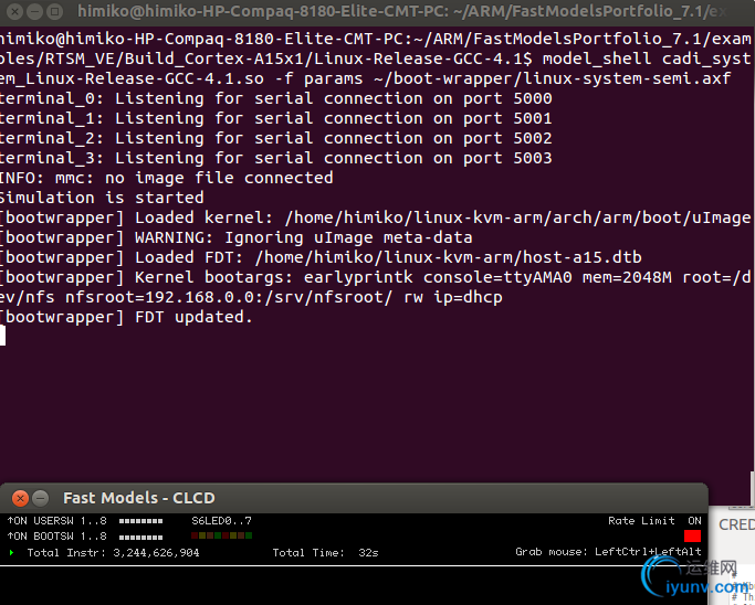

cluster.cpu0.semihosting-cmd_line="--kernel /home/himiko/uImage --dtb /home/himiko/linux-kvm-arm/host-a15.dtb -- earlyprintk console=ttyAMA0 mem=2048M root=/dev/nfs nfsroot=192.168.63.117:/srv/nfsroot/ rw ip=dhcp"
保持再当前的目录,执行命令
model_shell cadi_system_Linux-Release-GCC-4.1.so -f params ~/boot-wrapper/linux-system-semi.axf
  注意,路径需要根据自己的实际情况进行修改!!!!
