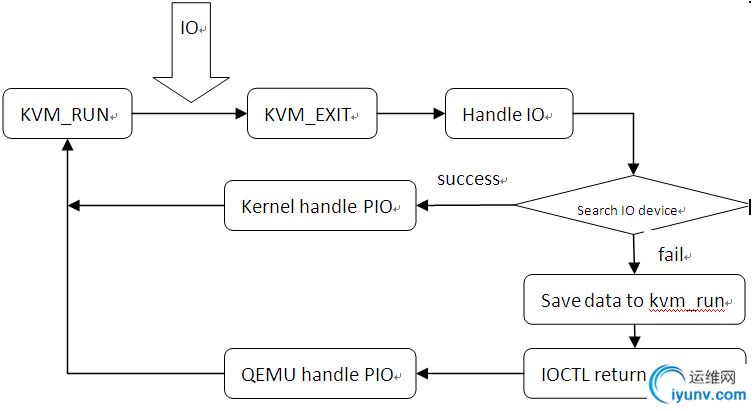

通过上面的步骤我们就成功的注册了KVM设备,并且将我们的IO读写函数挂到了KVM的PIO总线,这样,当虚拟机退出的时候,分析需要处理IO,就会遍历所有挂在PIO总线上的设备,分别调用它们的读写函数,这样就实现了IO操作的触发,而在虚拟机退出以后还会判断此段IO是否挂载设备,如果设备不存在就会退回QEMU处理,否则直接在KVM内部处理,这样就实现了IO的拦截。
KVM拦截流程如下图所示:
图1 KVMIO拦截
