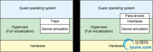

在 My developerWorks 上的 GReen IT Report 空间 和 绿色计算小组 上讨论关于能源、效率和环境的主题并共享资源。[size=0.76em]让我们快速讨论一下两种类型完全不同的虚拟化模式:完全虚拟化和半虚拟化。在完全虚拟化 中,来宾操作系统运行在位于物理机器上的 hypervisor 之上。来宾操作系统并不知道它已被虚拟化,并且不需要任何更改就可以在该配置下工作。相反,在半虚拟化 中,来宾操作系统不仅知道它运行在 hypervisor 之上,还包含让来宾操作系统更高效地过渡到 hypervisor 的代码(见 图1)。
[size=0.76em]在完全虚拟化模式中,hypervisor 必须模拟设备硬件,它是在会话的最低级别进行模拟的(例如,网络驱动程序)。尽管在该抽象中模拟很干净,但它同时也是最低效、最复杂的。在半虚拟化模式中,来宾操作系统和 hypervisor 能够共同合作,让模拟更加高效。半虚拟化方法的缺点是操作系统知道它被虚拟化,并且需要修改才能工作。
[size=0.76em]图 1. 在完全虚拟化和半虚拟化环境下的设备模拟

[size=0.76em]但是在传统的完全虚拟化环境中,hypervisor 必须捕捉这些请求,然后模拟物理硬件的行为。尽管这样做提供很大的灵活性(即运行未更改的操作系统),但它的效率比较低(参见 图 1 左边)。图 1 的右边是半虚拟化示例。在这里,来宾操作系统知道它运行在hypervisor 之上,并包含了充当前端的驱动程序。Hypervisor 为特定的设备模拟实现后端驱动程序。通过在这些前端和后端驱动程序中的 virtio,为开发模拟设备提供标准化接口,从而增加代码的跨平台重用率并提高效率。

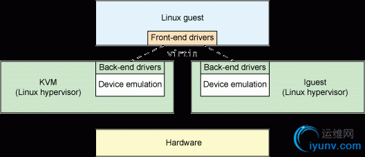

[size=0.76em]从前面的小节可以看到,virtio 是对半虚拟化 hypervisor 中的一组通用模拟设备的抽象。该设置还允许 hypervisor 导出一组通用的模拟设备,并通过一个通用的应用编程接口(API)让它们变得可用。图2 展示了为什么这很重要。有了半虚拟化 hypervisor 之后,来宾操作系统能够实现一组通用的接口,在一组后端驱动程序之后采用特定的设备模拟。后端驱动程序不需要是通用的,因为它们只实现前端所需的行为。
[size=0.76em]图 2. virtio 的驱动程序抽象
[size=0.76em]注意,在现实中(尽管不需要),设备模拟发生在使用 QEMU 的空间,因此后端驱动程序与 hypervisor 的用户空间交互,以通过 QEMU 为 I/O 提供便利。QEMU 是一个系统模拟器,它不仅提供来宾操作系统虚拟化平台,还提供整个系统(PCI 主机控制器、磁盘、网络、视频硬件、USB 控制器和其他硬件元素)的模拟。

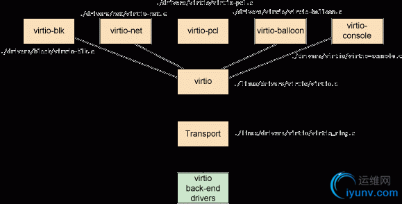

[size=0.76em]除了前端驱动程序(在来宾操作系统中实现)和后端驱动程序(在 hypervisor 中实现)之外,virtio 还定义了两个层来支持来宾操作系统到 hypervisor 的通信。在顶级(称为 virtio)的是虚拟队列接口,它在概念上将前端驱动程序附加到后端驱动程序。驱动程序可以使用 0 个或多个队列,具体数量取决于需求。例如,virtio 网络驱动程序使用两个虚拟队列(一个用于接收,另一个用于发送),而 virtio 块驱动程序仅使用一个虚拟队列。虚拟队列实际上被实现为跨越来宾操作系统和hypervisor 的衔接点。但这可以通过任意方式实现,前提是来宾操作系统和 hypervisor 以相同的方式实现它。
[size=0.76em]图 3. vital 框架的高级架构
[size=0.76em]如 图 3 所示,分别为块设备(比如磁盘)、网络设备、PCI 模拟和 balloon 驱动程序列出了 5 个前端驱动程序。每个前端驱动程序在 hypervisor 中有一个对应的后端驱动程序。
