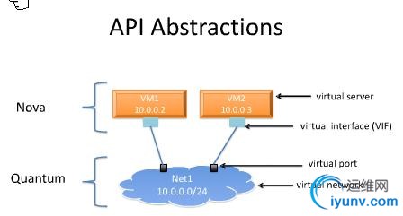

  先说概念, 如下图,虚机里面的虚拟网卡我们一般叫VIF, 它要和Quantum中的virtual port做映射。
  具体在quantum中通过API建立网络的过程如下:
  1)服务(eg,nova)经它们的tenantAPIs暴露virtualinterface(VIF),表示这个服务里的设备都可以使用这个虚拟网络
  nova.foo.com/<tenant-id>/network/<service-id>/eth0
  2)创建virtualnetwork,返回UUID
  quantum.foo.com/<tenant-id>/network/<network-id>
  3)创建virtualport,
  quantum.foo.com/<tenant_id>network/<network-id>/port/<port-id>
  4)virtualinterfacemapping
to virtual port
  setquantum.foo.com/<tenant-id>/network/<network-id>/port/<port-id>/attach
  nova.foo.com/<tenant-id>/server/<server-id>/eth0

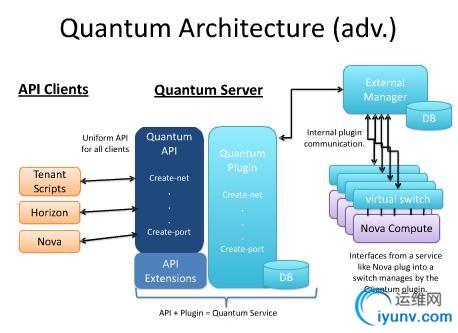

  我们再来看一起一般如果用quantum的话,它的结构是什么样子,如下图,
  Quatum首先有一个框架,然后有一些插件,例如vSwitch有它的插件,其他的openflow的交换机需要开发它们自己的插件。看了上在主张图,就应该知道建这个环境的大致步骤:
  1) QuantumManager, 通用框架
  2)要配置使用vswitch插件,quantum.plugins.openvswitch.ovs_quantum_plugin.OVSQuantumPlugin
  3)在计算结点得配置VIF
  不说了,从下面的安装步骤中会找到对应的等价物的。
