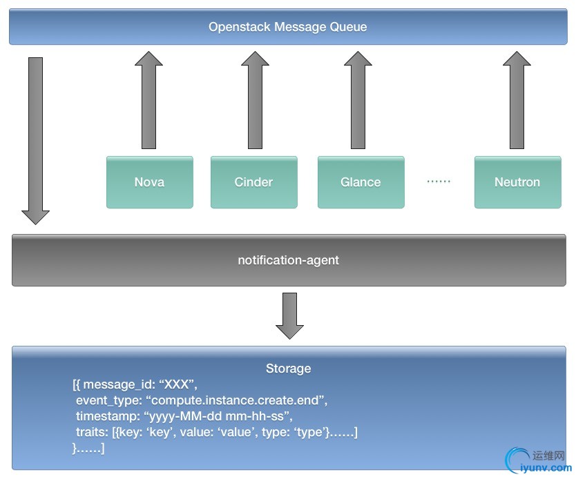

ceilometer Notification实现架构
  ceilometer Notification即是从消息队列中获取消息并将获取的消息转换成event事件(部分Notification生成sample)。ceilometer获取并存储Notification的结构图如下 :
