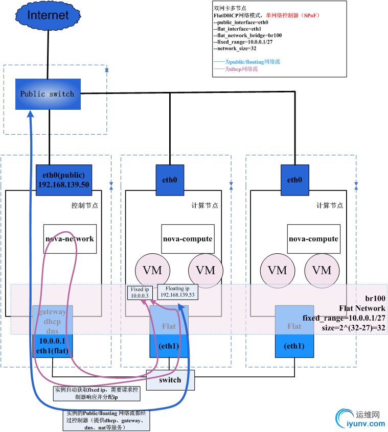

2、网络流
如上面分析,在普通部署方式下,只有一个控制节点(或网络控制器),dhcp和外网访问都需要经过它。
dhcp时:
1)网络控制器(运行nova-network服务的节点)一直运行dusmasq作为DHCP服务器监听网桥(br100);
2)实例做一次dhcp discover操作,发送请求;
3)网络控制器把从一个指定的子网中获得的IP地址响应给虚拟机实例。
实例访问外网时:
1)实例经过所在主机的flat_interface(这是一个flat网络),连接到nova-network所在的主机(控制节点);
2)网络控制器对外出网络流进行转发。
外网访问实例时:
1)网络控制器对floating ip进行nat;
2)通过flat网络将流入数据路由给对应的实例。

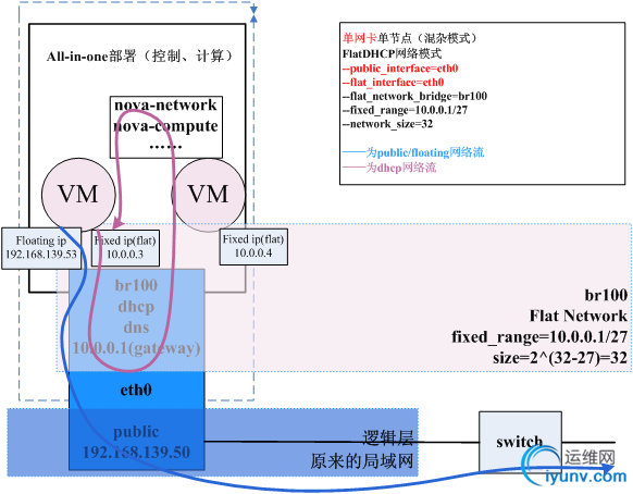

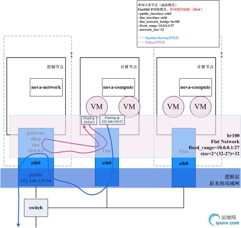

下图1、图2可以比较单网卡和双网卡的网络流(traffic)情况,图2、图3可以比较单节点和多节点的网络流。
图1:双网卡多节点OpenStack网络流
图2:单网卡多节点OpenStack网络流
图3:单网卡单节点OpenStack网络流

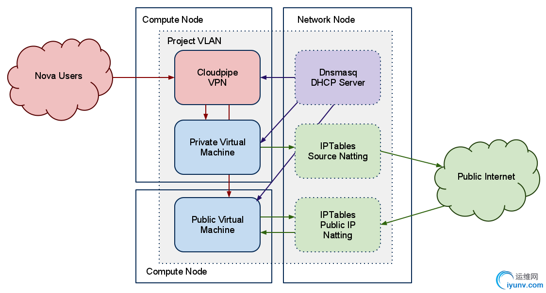

四、VLAN模式的特点
VLAN模式的目的是为每个项目提供受保护的网段,具有以下特点:
  • NAT实现public ip
  • 除了public NAT外没有其它途径进入每个lan
  • 受限的流出网络,project-admin可以控制
  • 受限的项目之间的访问,同样project-admin控制
  • 所以实例和api的连接通过vpn
vLAN模式了解较少,借用OpenStack文档里的一个图供对比了解:
图4:VLAN模式OpenStack网络结构

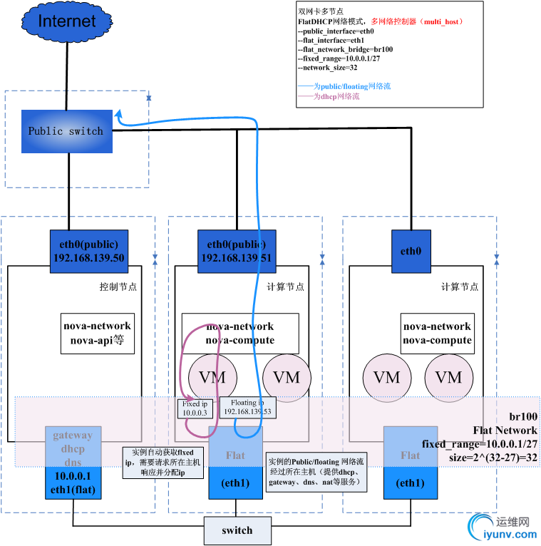

2、OpenStack中网络的高可用性(HA)
在基本的网络管理方式中,所有实例的网络流都要经过网络控制器。当网络控制器出现问题时,网络就出现故障,网络控制器是一个SPoF(单故障点)。《构建OpenStack的高可用性(HA,HigAvailability)》简单介绍了4种方法和未来的Quantum。
主要的部署方式是FlagDHCP + multi_host:
1)、每个计算节点安装nova-network,设置multi_host为true。这样,每个计算节点上flat_interface作为网桥,提供dhcp、dns,作为其上所有实例的网关(gateway)。实例不再都从控制节点经过,控制节点出现问题不会影响网络。
2)、每个计算节点的flat_interface提供switch连接,实现实例之间的虚拟网络的传输和通信。
3)、每个计算节点有个public_interface,与外网连接。
4)、为每个实例分配floating ip,作为实例的第二个虚拟ip,与外网通信。
也就是发生了如下的变化:
图5:multi_host部署方式时的OpenStack网络流
