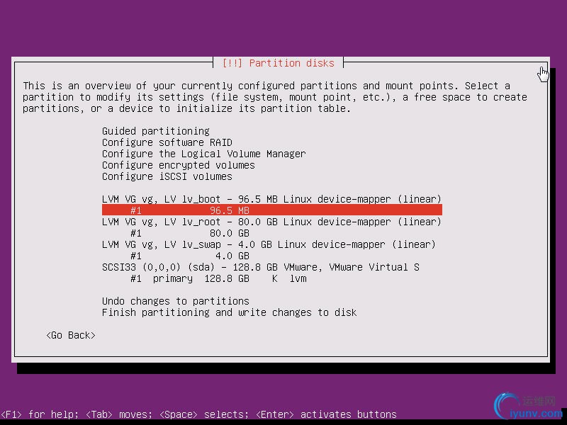

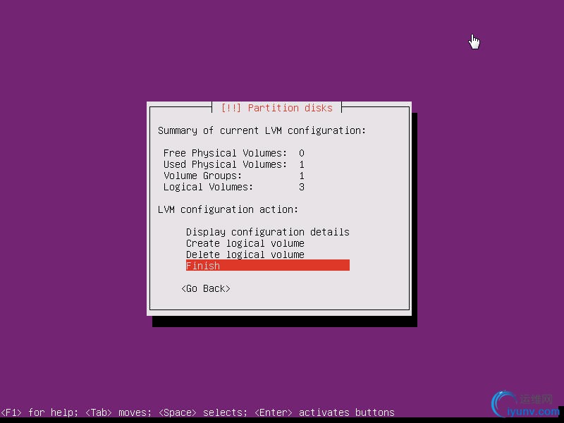

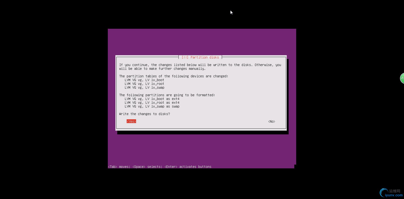

  然后循环这个操作,创建lv_root也就是上面的“/”,大小为80GB,创建lv_swap,大小为4GB。

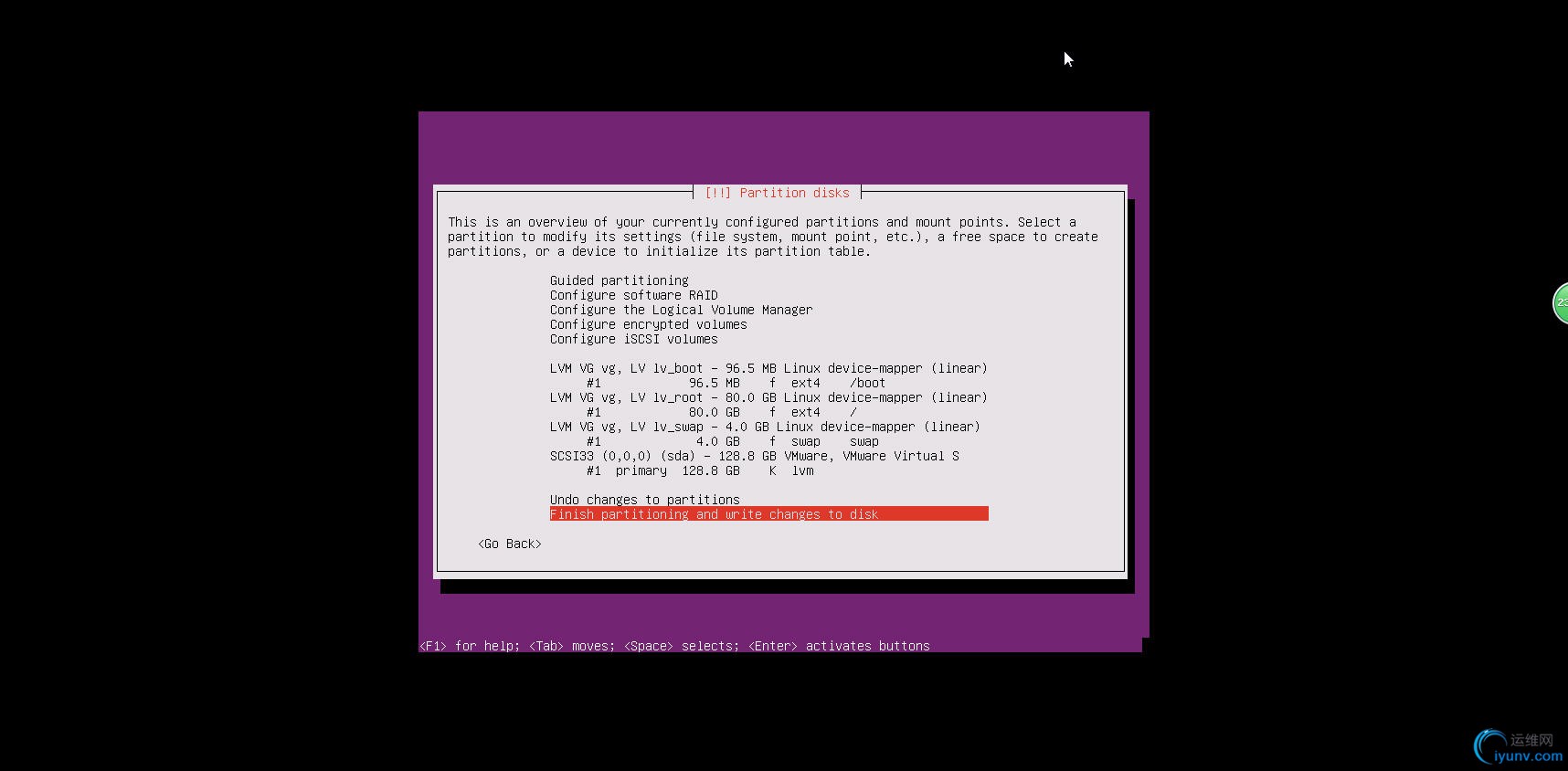

  我们可以看到,创建了一个卷组,三个逻辑卷,然后点击完成。

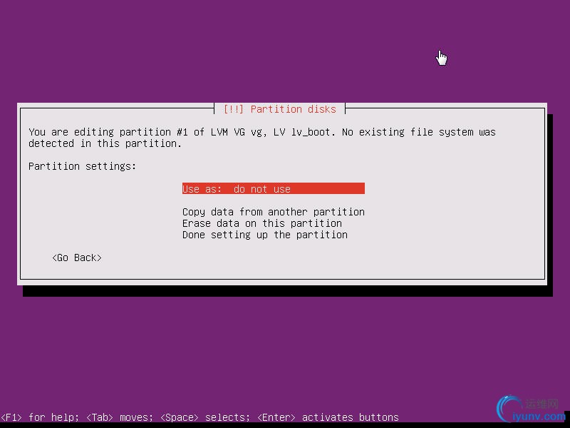

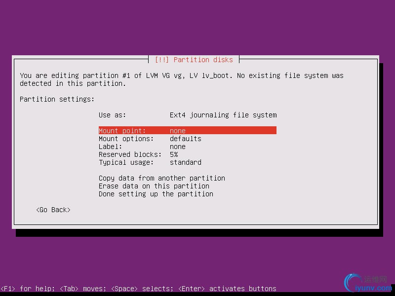

  然后分别对每一个逻辑卷进行配置
  选择使用
  选择ext4,如果是lv_swap,则选择swap area。

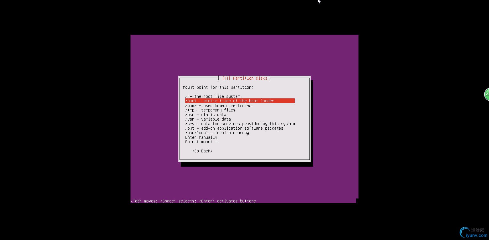

  选择mount点
  lv_boot选择/boot,lv_root选择"/"即可。
  循环前面的过程,把这三个都更改成如下图所示,然后完成即可。
  点击确定即可

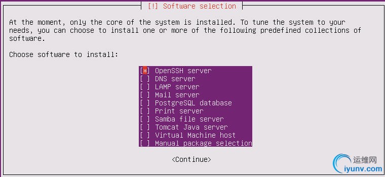

  空格键选择OpenSSH Server 方面我们使用putty或者SSH传输文件
  剩下的直接默认即可。
