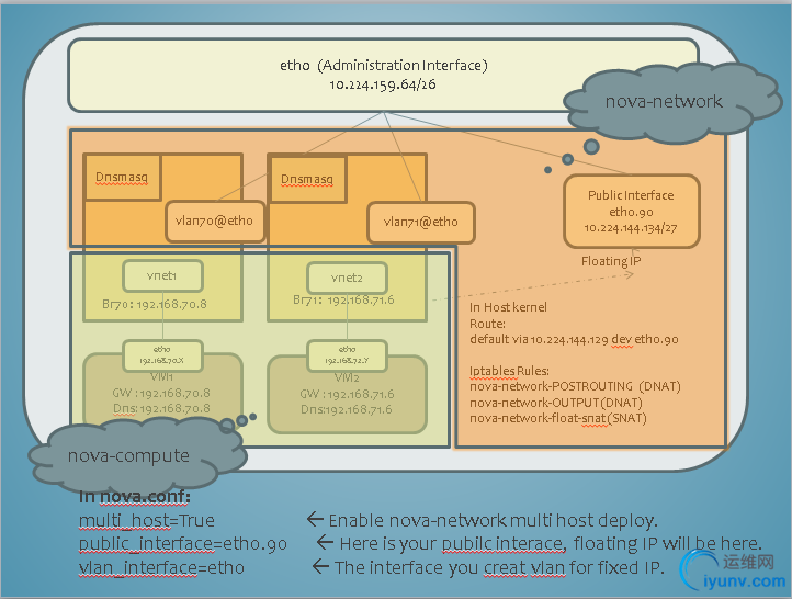

  下面的图是我们lab中一个计算节点的示意图:
  对这幅图简单说明如下:
  在Lab中,我们目前一台计算节点使用的是一块网卡(1Gbit/s),并将admin网络和data网络分离。
  eth0接口上配有IP (10.224.159.64/26),这个IP是作为管理IP使用,Openstack组件间通信使用的是这个IP。
  子接口eth0.90是作为public interface使用, Openstack的虚拟机想要和外部网络通信时使用的是这个IP。(这台计算节点的默认路由会走eth0.90)
  eth0作为vlan interface使用,openstack中我们使用的是vlan模式,因此创建fixed ip的vlan时,会创建在这个接口上。

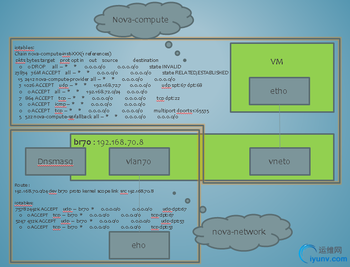

  可以看到图中我们有两个fixed ip的vlan,一个是vlan70,另一个是vlan71。这两个网络中各起了一台虚拟机。以vlan70中的虚拟机为例, fixed ip 192.168.70.2是真正配置在虚拟机内部的, 通过vnet1绑定到桥br70下,br70由绑定了eth0的子接口vlan70, 这样虚拟机中的数据就会传输到vlan70中。
  在桥br70上会起一个dnsmasq进程,这个进程在vlan70中起到dhcp server和dns server的作用。
  图中左下部分,是由nova-compute管理的,右上部分是有nova-network管理的。

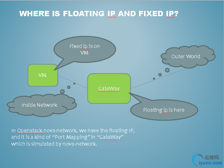

  首先说一下floating ip 和fixed ip的区别,说这个问题前,我们可以首先抛开openstack,我们想一下一般我们在企业内pc上网是怎么做的?
  首先我们可以把网络的拓扑简化成如下所示:
  PC(内部网络) --> Switch --> Route --> 外部网络
  我们的pc一般会得到一个内部网络的ip地址,这个地址可能是192.168.X.Y。我们通过路由器的NAT转换成外部地址后,就可以上网了。
  那现在我们考虑另一种情况, 外部网络的PC想要向内部网络PC发起连接该怎么办呢? 通常情况下就会使用端口映射的方式了。我们会在路由器设置一些NAT规则将路由器上的一个公有地址映射到内部网络的ip地址。这样就可以实现外部网络中PC对内网PC发起连接了。
  其实在Openstack中,fixed ip就是上述情况中的内网IP,floating ip就是路由器上设置端口映射的公有IP。
  在看下面这幅图应该就可以很容易理解了:
