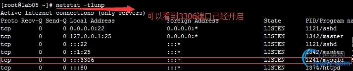

测试mysql安装成功:
    可以用netstat -tlunp和mysql命令来检查有没有成功
也可通过ps 再查看进程,发现用户为mysql。且默认日志和pid文件都安装目录的data目录的.

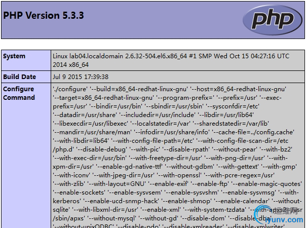

测试lamp
   1. 关闭防火墙 service iptables stop,关闭selinux保护 setenforce 0
2.在apache安装目录/usr/local/apache2/htdocs/ 中创建index.php文件,并加入如下代码;
     phpinfo();
  保存后,用浏览器访问,出现如下图,说明成功:
