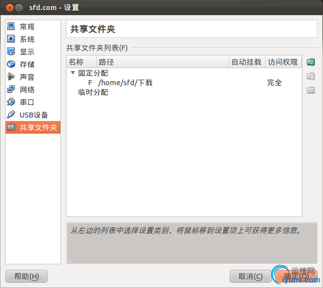

1.主机和虚拟机共享文件
1.设置vbox-共享文件夹-添加一个“固定分配”F是在虚拟机中显示的盘符,/home/sfd/下载是共享的文件夹
          2).设置虚拟机,右键网络邻居-映射网络驱动器-。。。(接下来的有向导)
