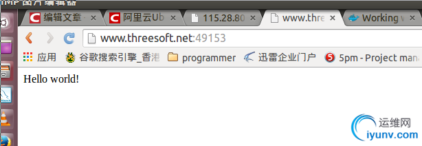

root@iZ28ikebrg6Z:~# 第一次敲错了。第二次它会去docker库下载,下载完了,ps查看一下。多了一行Ports。表示将本机的49153端口映射到compassionate_toralds容器的5000端口。
  我用浏览器试一下。-d选项,我们已经讲过,是将程序后台化;-P,大写的P,是让docker来指定一个端口映射。这里是49153,你可以通过-p小写的来指定这种映射关系。
  如下效果:
  好,可以访问。哈哈。

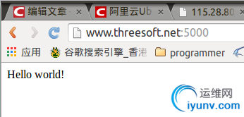

root@iZ28ikebrg6Z:~# docker run -d -p 5000:5000 training/webapp python app.py
aa47ba8e71c8512f228a96bf80da117b6c86fc03bdb17eef1c2db353a3e18493
好,再访问一下。
