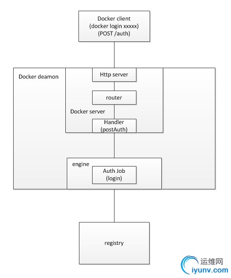

  以下是在client端执行login的过程,通过api的CmdLogin接口,组建POST /auth,将此请求发送给docker deamon的http server
  http server将此请求路由到postAuth(api/server/server.go),创建一个名为auth的job。

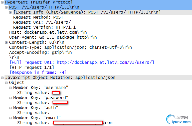

  docker客户端向docker-registry发起认证请求使用POST方法 /v1/users路由,
  docker-registry收到请求后,进行注册,若注册成功返回给docker客户端201,并提示激活用户
  若返回400,则用户已经注册

req1, err := http.Post(serverAddress&#43;&quot;users/&quot;, &quot;application/json; charset=utf-8&quot;, b)//向registry发起POST方法,路由为/v1/users的请求
if err != nil {
return &quot;&quot;, fmt.Errorf(&quot;Server Error: %s&quot;, err)
reqStatusCode = req1.StatusCode

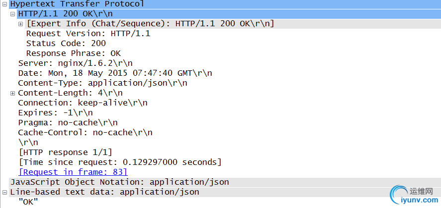

  //发起登录请求后,若收到200,代表用户登录成功
if resp.StatusCode == 200 {
status = &quot;Login Succeeded&quot;
} else if resp.StatusCode == 401 { //发起登录请求后,收到401,代表用户名或密码错误
return &quot;&quot;, fmt.Errorf(&quot;Wrong login/password, please try again&quot;)

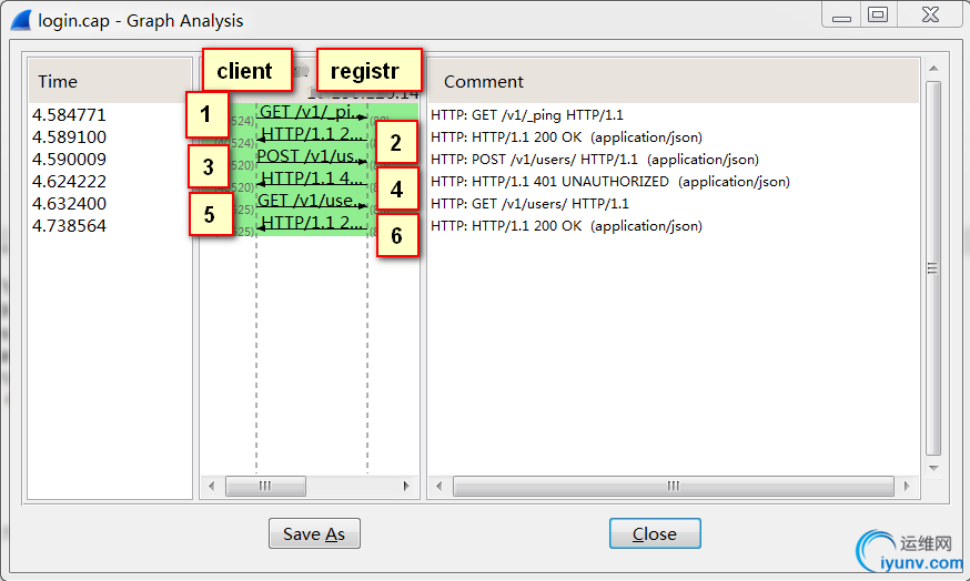

  registry使用standalone方式,从docker client访问registry协议流程图

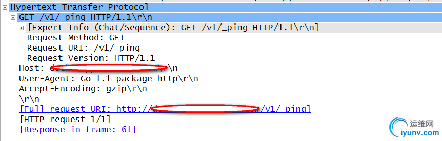

  1.client向registry发起ping操作,使用GET方法,协议版本为V1,试探是否能够和registry通信
  包体内容为

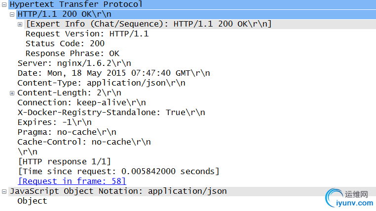

  2.registry向client返回200 OK,代码已经收到client的ping操作请求
  包体为
  3.client将登录的用户信息交给registry端,适应POST方法代码要求registry创建此用户,若此用户存在,则返回401

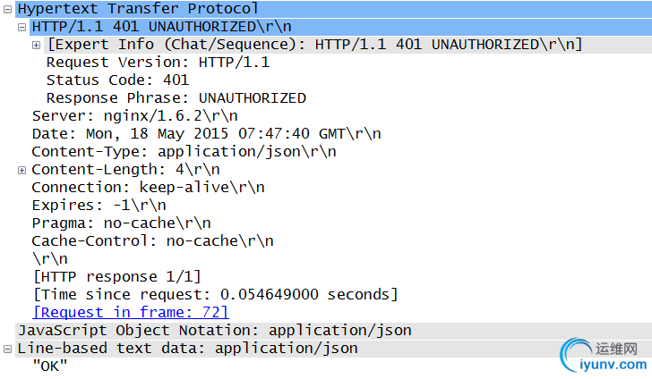

  4.registry返回401错误码,代表此用户已经存在

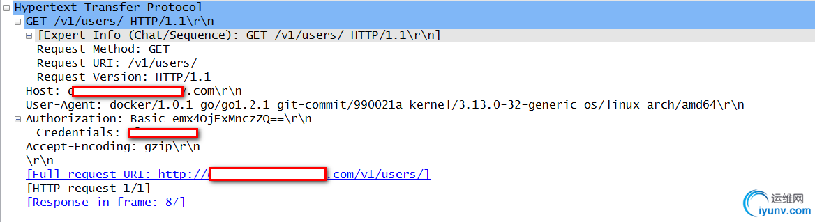

  5.client收到401,知道了registry端已有此用户,client使用GET方法,携带basic authorization验证用户信息
  6、registry给client返回200 OK,代表此用户通过验证
