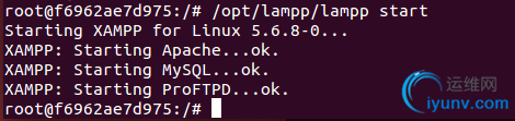

  进入到容器server的命令行后,启动mysql
/opt/lampp/lampp start DSC0000.jpg
