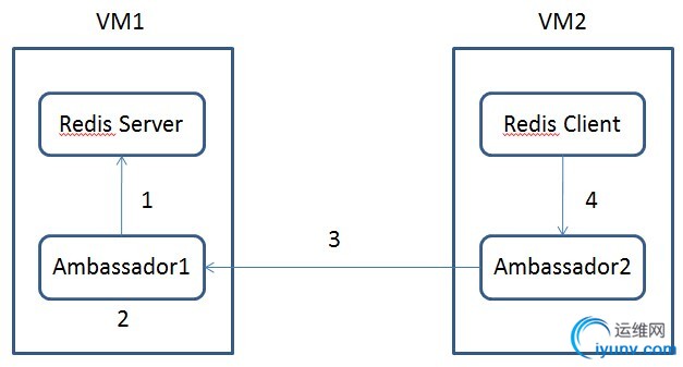

  主机VM1上有装有Redis Server的container,主机VM2上有装有Redis Client的container,为了实现Redis Client和Redis Server之间跨主机的连接,需要借助Ambassador容器,这里VM1上有一个Ambassador容器Ambassador1,VM2上有一个Ambassador容器Ambassador2。
  这个方法是如何工作的呢?我们看一下下面的流程:
  • Ambassador1容器通过link方式确定Redis Server容器的ip地址和开放的6379端口,然后利用socat将容器内部的6379端口收到的信息重定向到RedisServer容器的6379端口;
  • VM1将自己的6379端口绑定到Ambassador1容器的6379端口;
  • Ambassador2通过传入环境变量的方式确定VM1的ip地址和6379端口,然后利用socat将容器内部的6379端口收到的信息重定向到VM1的6379端口;
  • Redis Client容器通过link方式确定Ambassador2容器的ip地址和开放的6379端口,然后用redis-cli直接连接,连接请求将经过Ambassador2、Ambassador1,最后发送到Redis Server的6379端口。

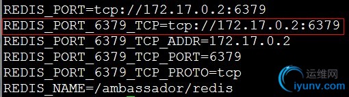

  以Ambassador1为例,我们在启动Ambassador1以后,可以查看里面的环境变量:
这里REDIS_PORT_6379_TCP=tcp://172.17.0.2:6379就是用于提取信息的环境变量,其中REDIS为Redis Server的在Ambassador1中的别名,是我们在link的时候制定的;6379为Redis Server开放的6379端口,用于提供Redis服务;172.17.0.2为Redis Server的ip地址。如此,Ambassador1就能知道Redis Server服务的ip和端口,就能通过socat将redis访问请求转发给Redis Server。同理,我们就可以建立Redis
