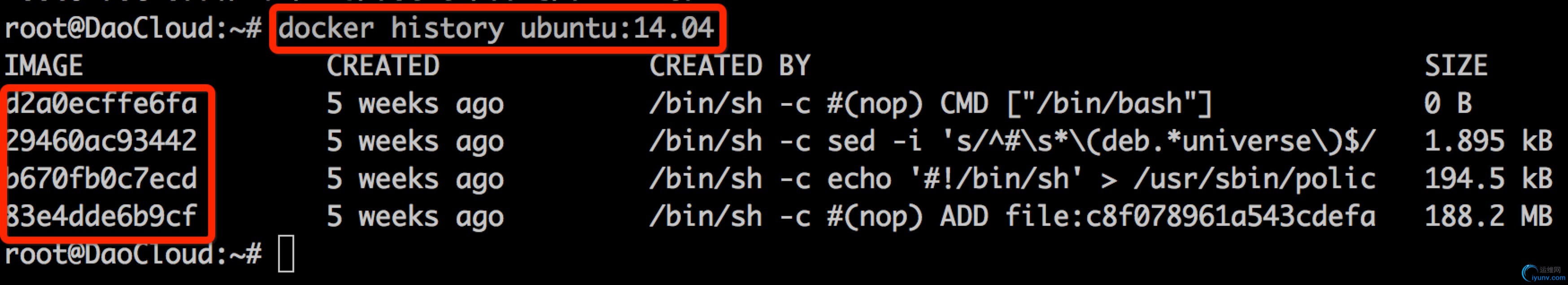

1.3.1 查看镜像层组成:
  我们可以通过命令 docker history ubuntu:14.04 查看 ubuntu:14.04,结果如下:

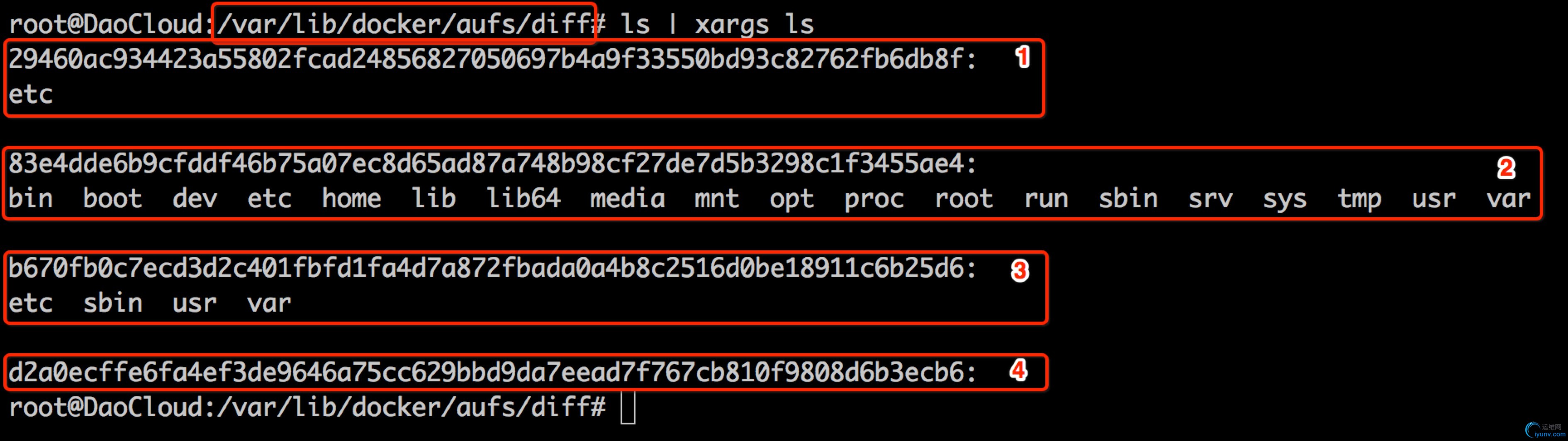

1.3.2 镜像层文件内容存储
  Docker 镜像层的内容一般在 Docker 根目录的 aufs 路径下,为 /var/lib/docker/aufs/diff/,具体情况如下:
  图中显示了镜像 ubuntu:14.04 的 4 个镜像层内容,以及每个镜像层内的一级目录情况。需要额外注意的是:镜像层 d2a0ecffe6fa 中没有任何内容,也就是所谓的空镜像。

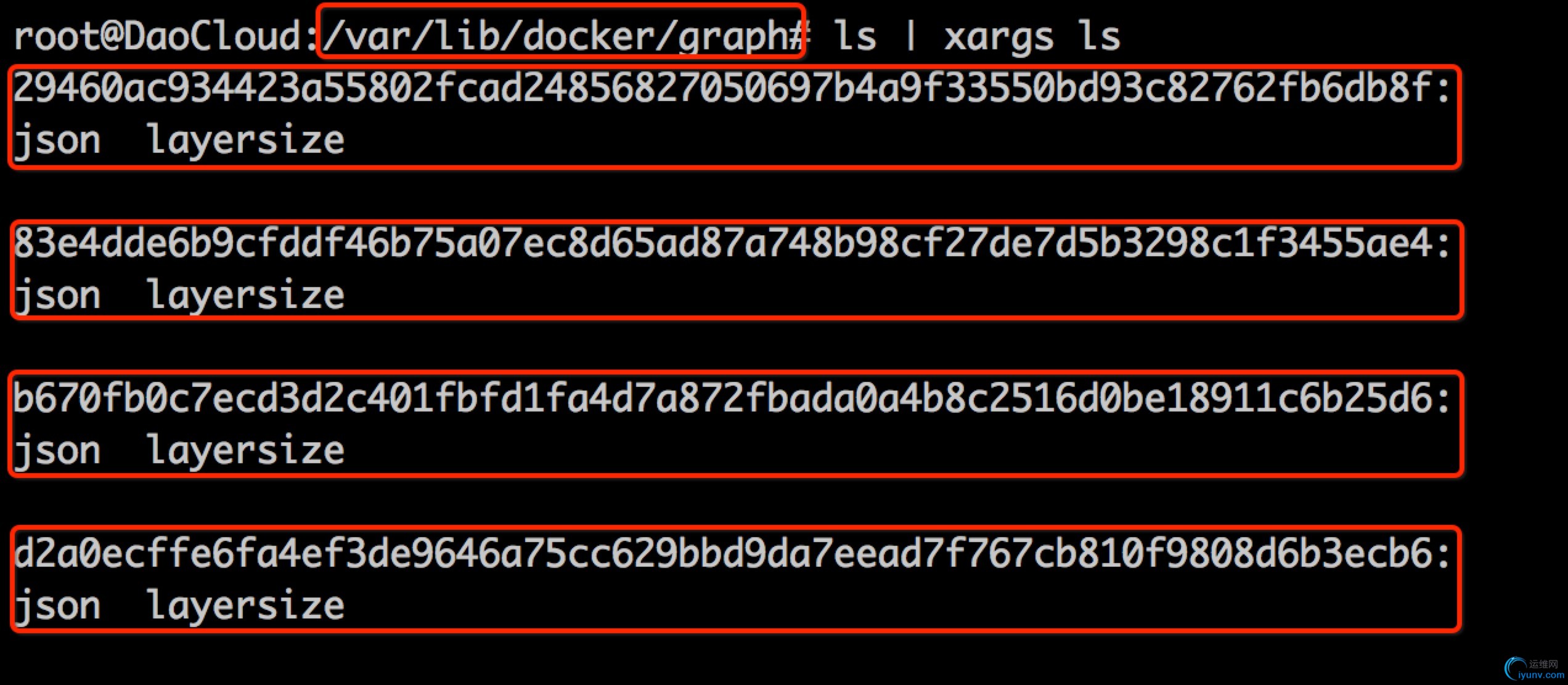

1.3.3 镜像 json 文件存储
  对于每一个镜像层,Docker 都会保存一份相应的 json 文件,json 文件的存储路径为 /var/lib/docker/graph,ubuntu:14.04 所有镜像层的 json 文件存储路径展示如下:

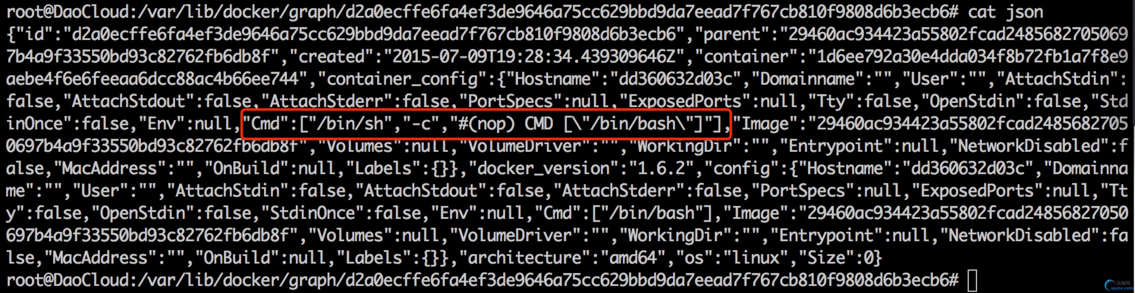

  除了 json 文件,大家还看到每一个镜像层还包含一个 layersize 文件,该文件主要记录镜像层内部文件内容的总大小。既然谈到了镜像 json 文件,为了给下文铺垫,以下贴出 ubuntu:14.04 中空镜像层 d2a0ecffe6fa 的 json 文件:

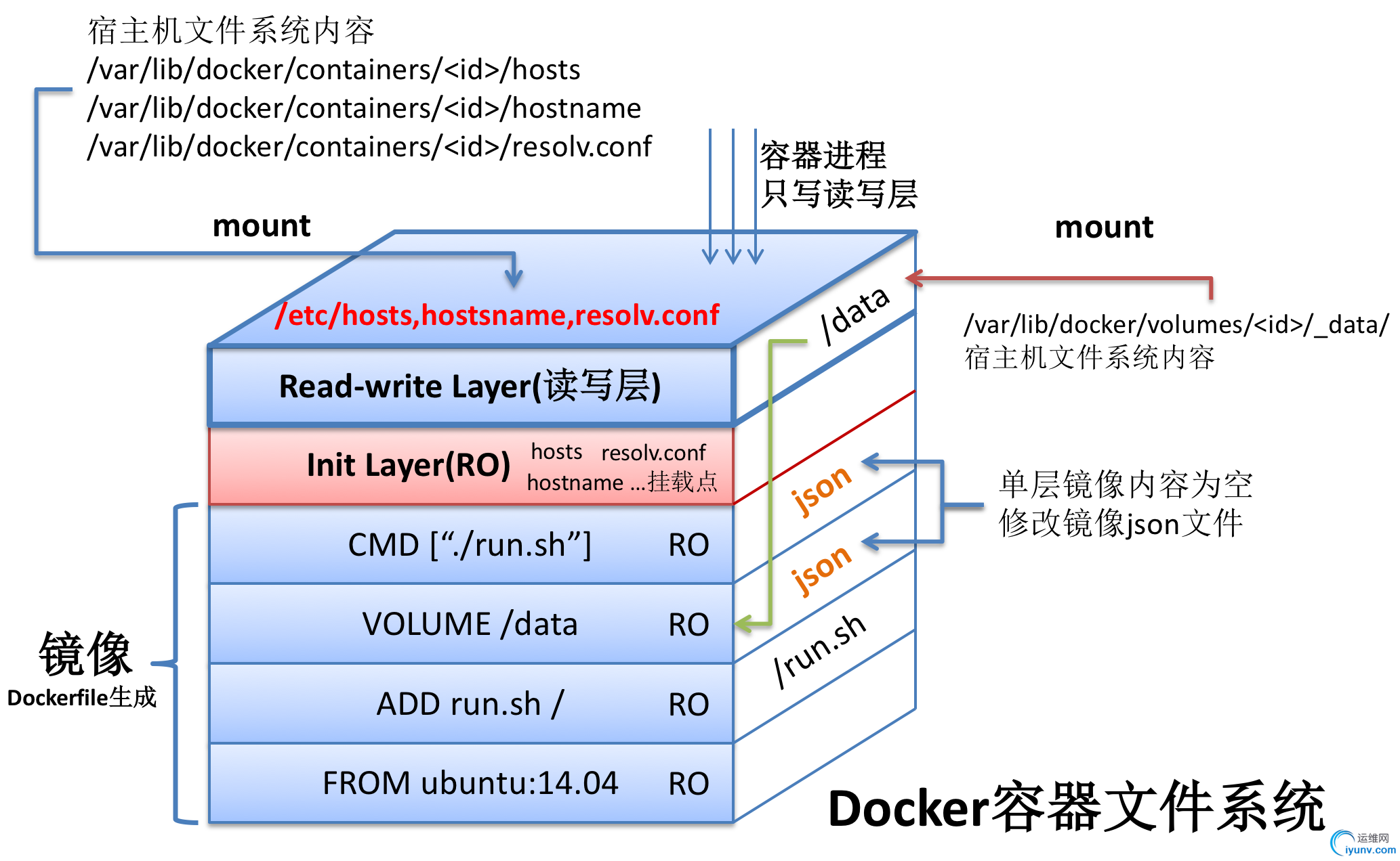

  我们可以从Docker容器的角度,来反推三者的关系。首先可以来看下图:
  我们假设这个容器的镜像通过以下Dockerfile构建而得:
FROM ubuntu:14.04
ADD run.sh /
VOLUME /data
CMD ["./run.sh"]
2.1 Dockerfile与Docker镜像
  首先,我们结合上图来看看Dockerfile与Docker镜像之间的关系。
  FROM ubuntu:14.04:设置基础镜像,此时会使用基础镜像 ubuntu:14.04 的所有镜像层,为简单起见,图中将其作为一个整体展示。
  ADD run.sh /:将 Dockerfile 所在目录的文件 run.sh 加至镜像的根目录,此时新一层的镜像只有一项内容,即根目录下的 run.sh。
  VOLUME /data:设定镜像的 VOLUME,此 VOLUME 在容器内部的路径为 /data。需要注意的是,此时并未在新一层的镜像中添加任何文件,即构建出的磁层镜像中文件为空,但更新了镜像的 json 文件,以便通过此镜像启动容器时获取这方面的信息。
  CMD ["./run.sh"]:设置镜像的默认执行入口,此命令同样不会在新建镜像中添加任何文件,仅仅在上一层镜像 json 文件的基础上更新新建镜像的 json 文件。
  因此,通过以上分析,以上的Dockerfile可以构建出一个新的镜像,包含4个镜像层,每一条命令会和一个镜像层对应,镜像之间会存在父子关系。图中很清楚的表明了这些关系。

  再次回到上图,我们再来看看容器和镜像之间的一些特殊关系。首先,之前已经提及Docker镜像是分层管理的,管理Docker容器的时候,Docker镜像仍然是分层管理的。由于此时动态的容器中已经存在进程,进程就会对文件系统视角内的文件进行读写操作,因此,就会涉及一个问题:容器是否会篡改Docker镜像的内容?
  答案自然是不会的。统一来讲,正如上图,所有的Docker镜像层对于容器来说,都是只读的,容器对于文件的写操作绝对不会作用在镜像中。
  既然如此,实现的原理就很重要,究其根本:Docker守护进程会在Docker镜像的 最上层之上,再添加一个可读写层,容器所有的写操作都会作用到这一层中。而如果Docker容器需要写底层Docker镜像中的文件,那么此时就会涉及一 个叫Copy-on-Write的机制,即aufs等联合文件系统保证:首先将此文件从Docker镜像层中拷贝至最上层的可读写层,然后容器进程再对读 写层中的副本进行写操纵。对于容器进程来讲,它只能看到最上层的文件。
  那最后我们再来说说:Docker容器的文件系统视角中,到底是不是存在一些内容,不是存储于Docker镜像中的?
  这次的答案依旧是肯定的。
  再次重申一点,Docker镜像中存储的都是一些静态文件。这些文件原则上应该和容器具体信息以及主机信息完全解藕。那么Docker容器中不存在Docker镜像中的内容主要有以下几点:
  1./proc以及/sys等虚拟文件系统的内容
  2.容器的hosts文件,hostname文件以及resolv.conf文件,这些事具体环境的信息,原则上的确不应该被打入镜像。
  3.容器的Volume路径,这部分的视角来源于从宿主机上挂载到容器内部的路径
  4.部分的设备文件
