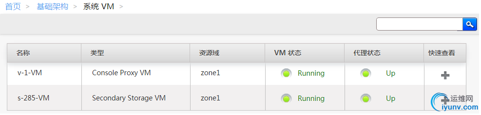

  但我在拷贝命令时忘了把后面的“-h kvm”改为“-h xenserver”,使得下载后系统虚拟机又是死活起不来,结果就像毕姥爷《智取威虎山》里唱的“可把我(们)害苦咯”。虚拟机模板正确下载部署后,界面如下图:

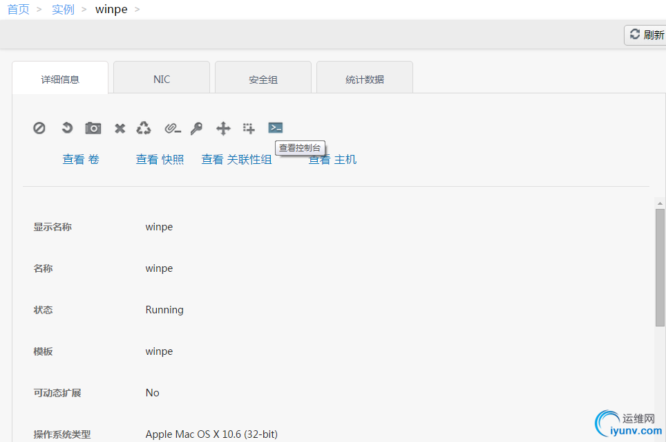

  系统虚拟机起来后,就可以上传模板了。我上传了一个WinPe的iso,然后创建一个VM。选择该VM,进入详细信息界面,点击“查看控制台”按钮:

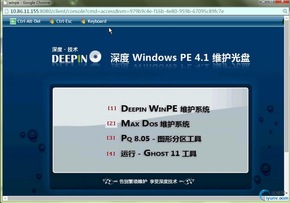

  VM的界面如下图:
