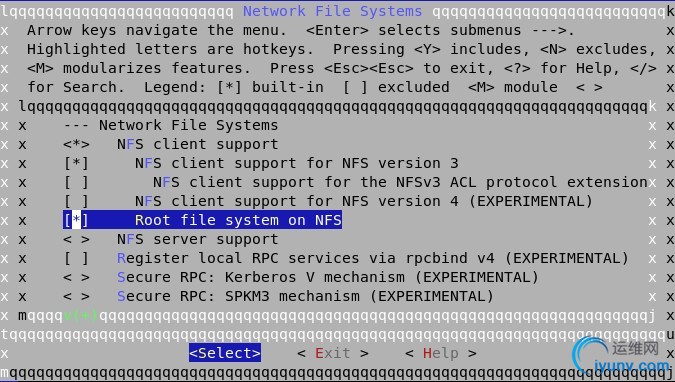

1.nfs(1)创建实验目录# mkdir -p /home/chen/guoqian/4-3-3将国嵌光盘的linux-2.6.29(在源代码4-3-1目录下)内核拷贝到当前目录#pwd/home/chen/guoqian/4-3-3/# cp -r ../4-3-1/linux-2.6.29   ./ (2)清理内核中间文件、配置文件# pwd/home/chen/guoqian/4-3-3/linux-2.6.29# make distclean(3)选择参考配置文件将配置文件config-mini2440改成.config#cp config-mini2440  .config 修改.config将下面一行改成:CONFIG_CMDLINE=&quot;root=/dev/nfs rw nfsroot=192.168.2.103:/home/chen/mini2440share/rootfs ip=192.168.2.102 console=ttySAC0 mem=64M&quot;注:CMDLINE ==>命令行启动参数定义了内核挂载根文件系统的方式root=/dev/nfs ==>表示内核采用nfs的方式起根文件系统rw  ==>文件可读可写nfsroot=192.168.2.103:/home/chen/mini2440share/rootfs  ==>表示nfs的根文件系统位于nfs服务器/home/chen/mini2440share/rootfs目录,服务器的IP为192.168.2.103console=ttySAC0 mem=64M ==>ttySAC0做为控制台,内存64M(4)配置内核# pwd/home/chen/guoqian/4-3-3/linux-2.6.29# make  menuconfig ARCH=arm进入File systems --> Network File Systems --><*> NFS client support
  • NFS client support for NFS version 3
  • Root file system on NFS DSC0000.jpg 上面三项必须选上,保存后退出。(5) 编译内核# pwd/home/chen/guoqian/4-3-3/linux-2.6.29# make uImage ARCH=arm  CROSS_COMPILE=arm-linux-编译后内核映像位于arch/arm/boot目录下

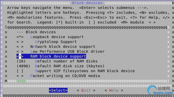

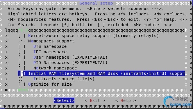

    2. ramdisk(1)创建实验目录# mkdir -p /home/chen/guoqian/4-3-4将国嵌光盘的linux-2.6.29(在源代码4-3-1目录下)内核拷贝到当前目录#pwd/home/chen/guoqian/4-3-4/# cp -r ../4-3-1/linux-2.6.29  ./ (2)清理内核中间文件、配置文件# pwd/home/chen/guoqian/4-3-4/linux-2.6.29# make distclean(3)选择参考配置文件将配置文件config-mini2440改成.config# cp config-mini2440  .config 修改.config将下面一行改成:CONFIG_CMDLINE=&quot;root=/dev/ram  rw initrd=0x32000000,0x200000 console=ttySAC0 mem=64M&quot;注:root=/dev/ram ==>表示内核采用ramdisk的方式起根文件系统rw  ==>文件可读可写initrd=0x32000000,0x200000 ==>表示内核从0x32000000开始读取,读取0x200000大小的ramdiskconsole=ttySAC0 mem=64M ==>ttySAC0做为控制台,内存64M(4)配置内核 # pwd/home/chen/guoqian/4-3-4/linux-2.6.29# make  menuconfig ARCH=arm1) General setup -->选中下面的选项 DSC0001.jpg 2) Device Driver -->Block device -->选中如下选项 DSC0002.jpg

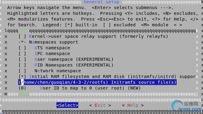

    3.initramfs(1)创建实验目录# mkdir -p /home/chen/guoqian/4-3-5将国嵌光盘的linux-2.6.29(在源代码4-3-1目录下)内核拷贝到当前目录#pwd/home/chen/guoqian/4-3-5/# cp -r ../4-3-1/linux-2.6.29   ./ (2)修改根文件系统,将init软链接到busybox#pwd /home/chen/guoqian/4-3-2/rootfs# ln -s ./bin/busybox  initlinux kernel在自身初始化完成后,需要能够找到并运行第一个用户程序(通常叫做init程序)。用户程序库存在于文件系统中,因此内核必须找到并挂载一个文件系统文件系统才可以成功完成系统的引导过程。(3)清理内核中间文件、配置文件# pwd/home/chen/guoqian/4-3-5/linux-2.6.29# make distclean(3)选择参考配置文件将配置文件config-mini2440改成.config#cp config-mini2440  .config 修改.config将下面一行改成:CONFIG_CMDLINE=&quot;console=ttySAC0 mem=64M&quot;注:CMDLINE ==>命令行启动参数定义了内核挂载根文件系统的方式console=ttySAC0 mem=64M ==>ttySAC0做为控制台,内存64M(4)配置内核# pwd/home/chen/guoqian/4-3-5/linux-2.6.29# make  menuconfig ARCH=arm进入General setup -->选中如下选项 DSC0003.jpg 在Initial RAM filesystem and RAM disk (initramfs/initrd) support下面的Initramfs source file(s) 中输入根文件的目录/home/chen/guoqian/4-3-2/rootfs DSC0004.jpg (5) 编译内核# pwd/home/chen/guoqian/4-3-5/linux-2.6.29# make uImage ARCH=arm  CROSS_COMPILE=arm-linux-编译后内核映像位于arch/arm/boot目录下
