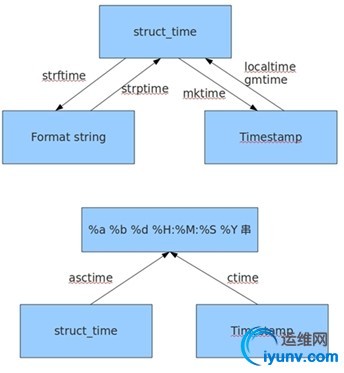

最后,我们来对time模块进行一个总结。根据之前描述,在Python中共有三种表达方式:1)timestamp2)tuple或者struct_time 3)格式化字符串。
1  它们之间的转化如图所示:
