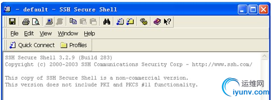

  双击第二个图标,启动SSH Secure Shell Client程序,出现如图所示界面:
