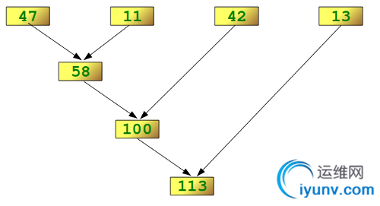

  例子:
  >>> reduce(lambda x,y: x&#43;y, [47,11,42,13])
113
  其实现过程如下图所示:
  其实现过程等同下面的:
>>> import operator
>>> reduce(operator.add,[47,11,42,13])
113NOTE:
