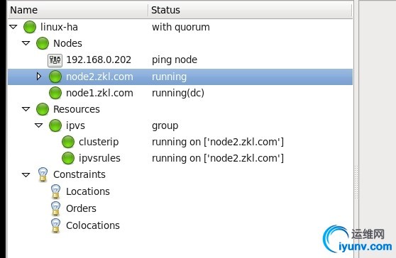

5,配置hb_gui
定义组ipvs
    定义集群ip clusterip
    定义 ipvs规则 ipsrules  (使用ldirectord定义)
启动组
6,测试
注意:两个HA-DR应该开机自动启动httpd,sorry page页面展示
sorry server页面,两台RS,httpd都stop,HA-LVS权重Weight 为1
通过设置权重为0来剔除RS。
