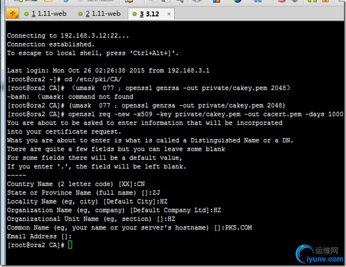

   1.搭建一个私有的CA机构

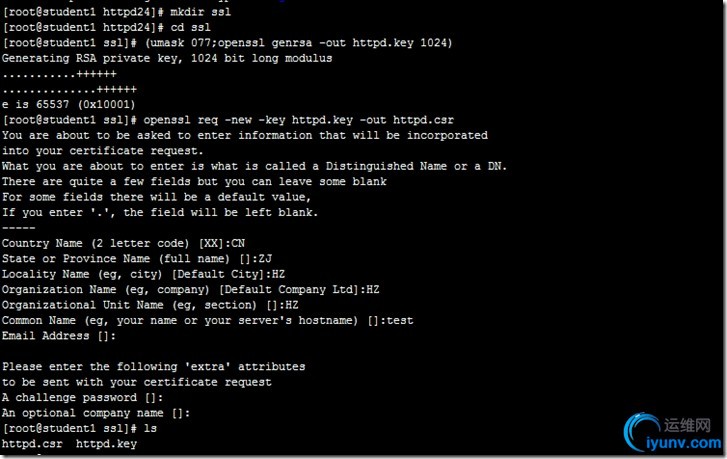

   2.web服务器创建证书并生产签署请求交给私建的CA

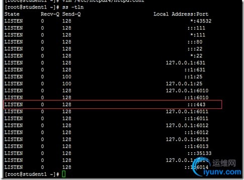

  三、Web服务器配置SSL模块功能
   编辑httpd2.4.9的主配置文件加载两个模块
            开启片段配置文件httpd-ssl.conf
            接着就是编辑ssl.conf编辑情况,大致和apache2.2时候一样
