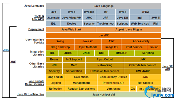

Sun官方所定义的Java技术体系包括如下几个组成部分:
* Java程序设计语言
* 各种硬件平台上的Java虚拟机
* Class文件格式
* 来自商业机构和开源社区的第三方Java类库
图:Jaa技术体系组件图
Java Virtual Machine(JVM)是Java体系的基础,负责解释、编译执行.class文件形式的字节码,同时负责内存管理、热点代码检测和运行时编译优化。正是由于有了虚拟机的基础,才使Java实现了“一次编写、到处运行”。Java这20年的发展,其实更是虚拟机的发展过程。期间经历了Sun、BEA公司各自开发的虚拟机,2009年之后,ORACLE将这两家公司收购,并将这些虚拟机取长补短、合二为一。目前还是开源的虚拟机OpenJDK,可供爱好者学习研究用。
JRE部分是支持Java程序运行的标准环境。JDK是JRE的超集,包含JRE的一切,再加上工具如编译器、调试器等。

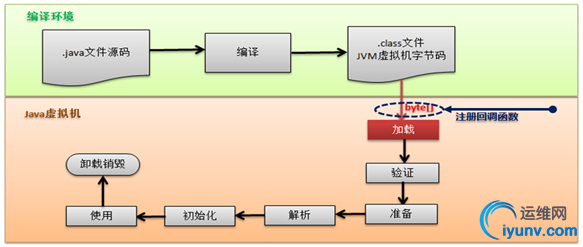

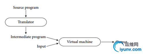

在Java的执行体系中,由.Java源码文件编译后的.class字节码文件,可以理解为中间语言。
图:透视宝Java监控实现原理
图:透视宝Java监控实例运行图

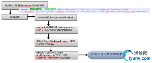

1、字节码load至JVM时发生了什么
* 回调函数注册完毕后,凡是当有任何的class文件即将被类加载器加载前,都
会执行回调函数transform,在此方法内实现的类改变操作。

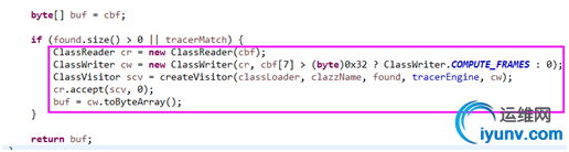

* 实现的transform方法中,我们使用的是ASM字节码操作框架,ASM从二进制
形式的类文件中读取、分析类的信息,然后修改改变类的行为。
* transform方法的基本代码形式如下:

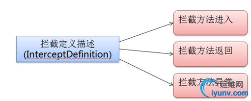

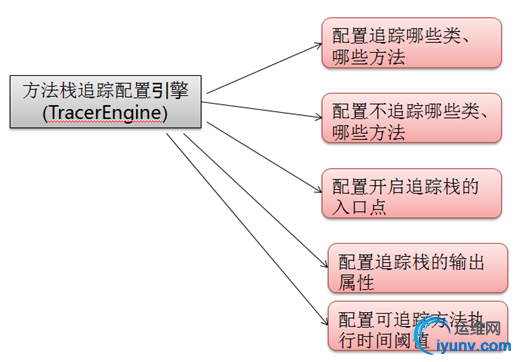

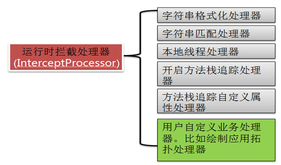

2、如何实际改变类行为
* 在依赖于ASM基础之上,我们抽象出这样的业务模型
* 常用的拦截探针
* 常用的运行时拦截处理器
* 支持的拦截定义过滤器规则
* 该业务模型对应的行为
定义拦截描述时,指定过滤拦截哪些类、哪些方法,然后,在这些行为的点上,可以埋入探针、处理器。重写visitCode、visitInsn、visitMaxs分别实现方法进入、返回、异常的相关操作改写。

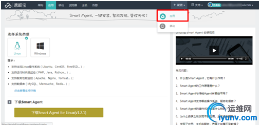

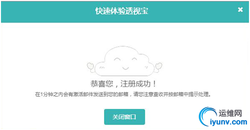

1、登录云智慧透视宝官网,点击页面右上角导航的“免费试用”,正确填写免费试用的申请信息后会弹出下面的对话框,同时激活邮件会自动发送到你的邮箱中,按照流程注册帐号即可。
2、注册成功后,登录透视宝,点击配置-应用,在配置页面中下载安装Smart Agent。安装成功后,Smart Agent会根据系统配置自动获取主机信息,大致两分钟后,您就可以在“主机→服务器”模块中查看该服务器的CPU、内存、网卡、磁盘及进程等性能数据。

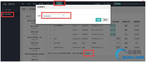

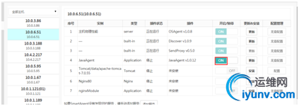

Smart Agent在安装完成后,加载过程中自动发现你的应用组件,如果没有自动监测到Java环境,也可以手动添加Java Agent。如上图所示,点击“管理”入口,进入“插件管理”,点击页面下部的“添加服务”,选择JavaAgent后,点击“创建”。
创建完毕后,点击“ON”。(该ON操作只是初始化用户的信息,以便以后采集到的信息能够正确的回传给该用户。)
以上都操作完后,在{smartagent的安装路径}/plugins,就会看到如下形式的
在到{smartagent的安装路径}/plugins/JavaAgent_1442476463X1002x0/conf文件夹下,查看app.conf文件,看看该文件内的HostKey的值是否是如下类似的加密形式
以上情况,表明JavaAgent已经下载启动初始化成功。

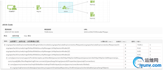

在功能方面,透视宝无论是在Java,还是其他如.NET、PHP等主流语言的监控上,都包括:查看执行最慢的10个元素,包括元素执行次数、持续时长和占用时长百分比;查看HTTP请求参数,包括请求的响应状态、链接页面、具体的请求参数及返回结果;查看代码执行堆栈的详细树状信息,包括每个方法的计算时间、总耗时和被调用的次数,您能直接看到特殊标识的最慢方法;查看涉及SQL语句的总耗时排序,包括SQL执行总耗时、执行次数和具体的查询语句;第三方API调用。
