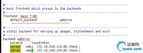

  示例:这就是一个简单的haproxy的配置
    frontend main *:80
    default_backend websrvs
    backend websrvs
     balance roundrobin
        serverweb1 172.16.249.115 check
        serverweb2 172.16.249.159 check

修改配置文件(/etc/haproxy/haproxy.cfg)如下
server中的check是做健康检测的,

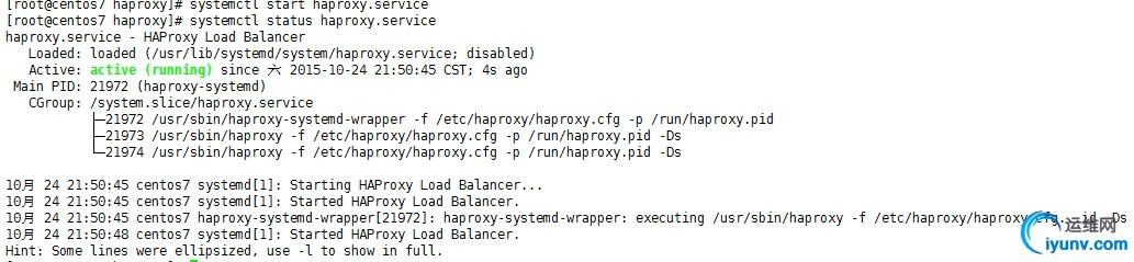

然后启动systemctl  start  haproxy.service,要保证80端口没有被占用
使用systemctl  status  haproxy.service,可以查看状态

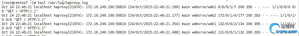

然后编辑日志配置文件(/etc/rsyslog.conf),让haproxy的日志能生效,因为默认local2是不记录的
修改如下:
然后重启日志服务systemctl restart rsyslog.service
然后使用ss  -unl 看下udp的514端口是否开启了
然后访问几下,去查看下日志
可以看到能记录日志了

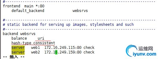

示例:基于uri算法,进行集群调度
修改haproxy的配置文件,修改算法为uri
然后重载服务systemctlreload haproxy.service

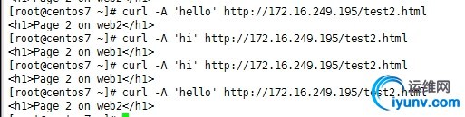

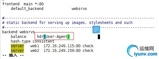

示例:基于hdr实现调度
修改haproxy的配置文件
然后重载,进行测试
使用 curl  -A ‘hello’ http://172.16.249.195/test2.html 模拟不同的浏览器来测试
可以看到可以能基于浏览器进行调度

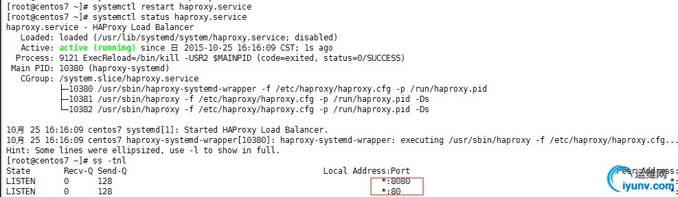

然后重启服务,看下端口

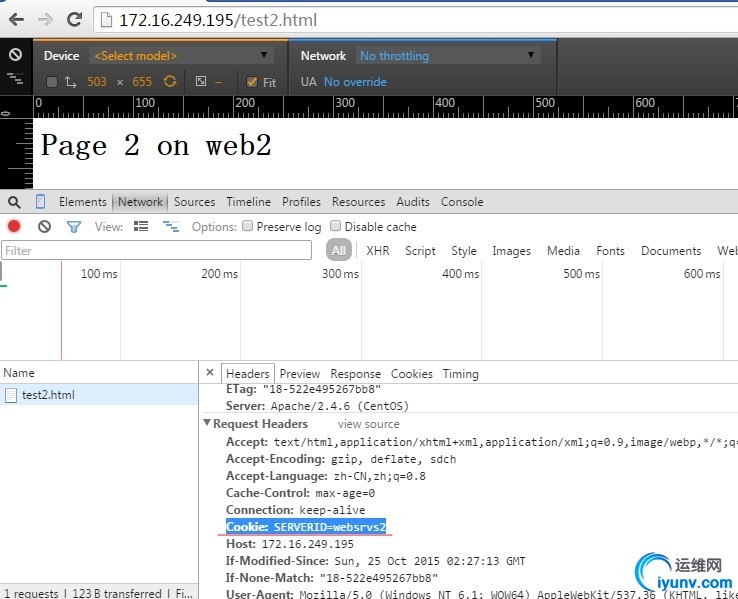

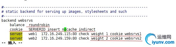

  基于浏览器cookie实现session sticky的使用案例:
       backend websrvs
             balance     roundrobin
             cookieSERVERID insert nocache indirect
             serverweb1 172.16.100.68:80 check weight 1 cookie websrv1
             serverweb2 172.16.100.69:80 check weight 3 cookie websrv2
   要点:
    (1) 每个server有自己惟一的cookie标识;
    (2) 在backend中定义为用户请求调度完成后操纵其cookie
   cookie的语法格式:cookie<name> [rewrite | insert | prefix ] [indirect] [nocache] [...]
    name为cookie自己的名称,rewrite是把自己定义的cookiename替换原来的;insert追加到后面;prefix添加到前面
实例:基于cookie实现会话绑定
修改haproxy的配置文件
重载,测试
可以看到有cookie了,然后在请求其他的资源都不会在基于轮询进行调度,会基于cookie进行调度

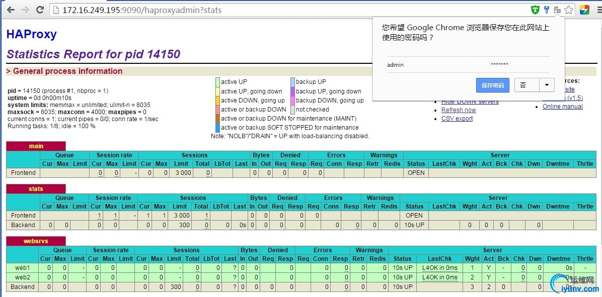

8、stats:状态监控页的功能
stats enable:启用
启用基于程序编译时默认设置的统计报告,不能用于“frontend”区段。只要没有另外的其它设定,它们就会使用如下的默认配置:
  -stats uri   : /haproxy?stats
  -stats realm : "HAProxy Statistics"
  -stats auth  : no authentication
  -stats scope : no restriction
尽管“stats enable”一条就能够启用统计报告,但还是建议设定其它所有的参数,以免其依赖于默认设定而带来非期望的后果。
    下面是一个配置案例:
         backend  public_www
           server  websrv1 172.16.100.11:80
           stats  enable
           stats  hide-version
           stats  uri     /haproxyadmin?stats
           stats  realm   Haproxy\ Statistics
           stats  auth    statsadmin:password
           stats  auth    statsmaster:password

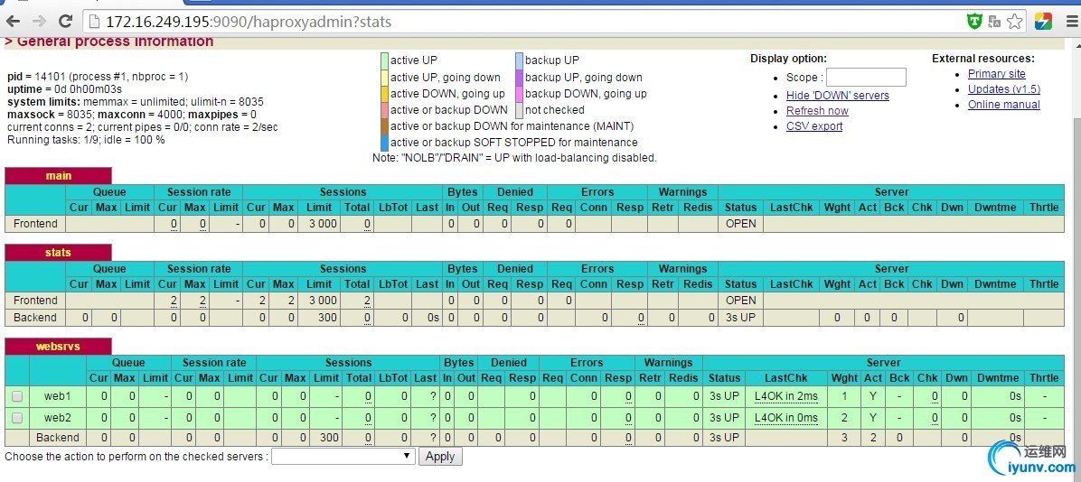

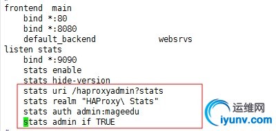

示例:实现stats
编辑haproxy的配置文件
加入下面这些
然后重启服务,因为添加端口了

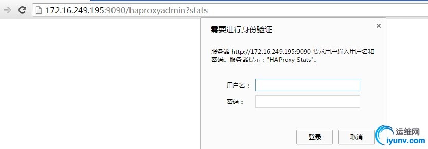

然后访问下,因为没有修改路径,就是默认的路径,也不需要认证就可以看到了
然后修改配置文件
重载,访问测试
输入用户名和密码就可以了
可以看到在websrvs中的那一栏,有复选框可以实现管理功能,这是因为加入了stats  admin if  TRUE  这一句,如果把这一句去掉,显示的页面为
没有复选框就不能实现管理功能了

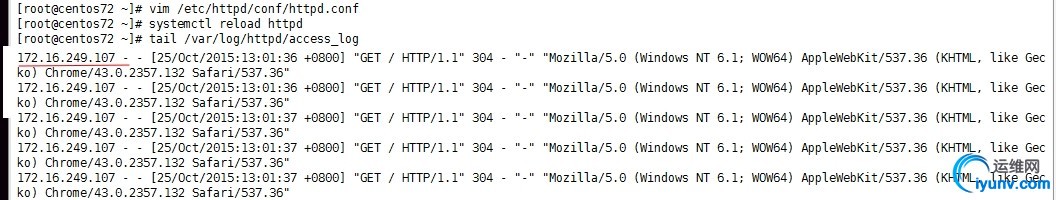

13、option forwardfor :允许在发往服务器的请求首部中插入“X-Forwarded-For”首部
option forwardfor [ except <network>] [ header <name> ] [ if-none ]
<network>:可选参数,当指定时,源地址为匹配至此网络中的请求都禁用此功能。
<name>:可选参数,可使用一个自定义的首部,如“X-Client”来替代“X-Forwarded-For”。有些独特的web服务器的确需要用于一个独特的首部。
if-none:仅在此首部不存在时才将其添加至请求报文首部中。
HAProxy工作于反向代理模式,其发往服务器的请求中的客户端IP均为HAProxy主机的地址而非真正客户端的地址,这会使得服务器端的日志信息记录不了真正的请求来源,“X-Forwarded-For”首部则可用于解决此问题。HAProxy可以向每个发往服务器的请求上添加此首部,并以客户端IP为其value。
需要注意的是,HAProxy工作于隧道模式,其仅检查每一个连接的第一个请求,因此,仅第一个请求报文被附加此首部。如果想为每一个请求都附加此首部,请确保同时使用了“option httpclose”、“option forceclose”和“option http-server-close”几个option。
下面是一个例子:
frontend www
   mode http
   option forwardfor except 127.0.0.1
在haproxy配置文件中的defaults段中已经默认加入这一项了,
为了看到效果,我们编辑后端的web服务器,修改日志记录的内容,然后查看日志
修改/etc/httpd/conf/httpd.conf 在LogFormat这一段中修改如下
然后重载httpd服务,然后访问几次,查看日志
可以看到记录的是真实的客户端地址了

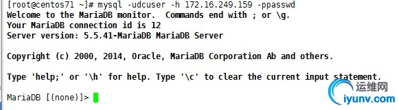

在/etc/my.cnf中要加入skip_name_resolve = no,是为了防止反解的
grant all on dcdb.* to 'dcuser'@'172.16.%.%'identified by 'passwd';
然后在其他主机上远程连接测试下,能连上就行了
