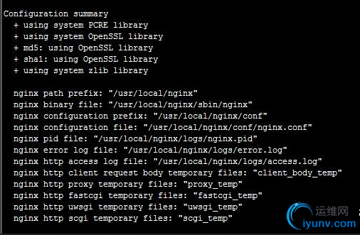

编译后可以看到如下图,如果没有错误就表示编译成功了,接下可以进行nginx安装。
接下来,执行行安装:
[iyunv@lab01 nginx-1.8.0]# make && make install

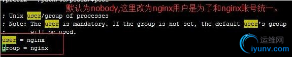

再对php-fpm.conf的内容进行修改,将「user = nobody」,「group = nobody」分别改为「user = nginx」,「group = nginx」
[iyunv@lab01 php-5.6.12]# vim /usr/local/php/etc/php-fpm.conf
还可修改php-fpm的 pid文件(默认为/usr/local/php/var/run/php-fpm.pid),日志文件(默认为/usr/local/php/var/log/php-fpm.log),启动时端口(默认为9000)等很多设置。
