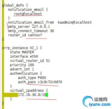

修改位置文件(/etc/keepalived/keepalived.conf)
首先把“virtual_server 192.168.200.100 443 {”这一行以下的全部注释掉
然后修改内容如下
为了完整,把这后面的信息补全
然后复制这个文件到另一个主机
scp keepalived.conf 172.16.249.147:/etc/keepalived/
然后稍微修改下
这样就可以了,这样就可以启动测试了

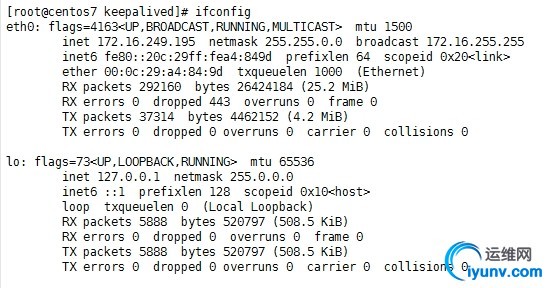

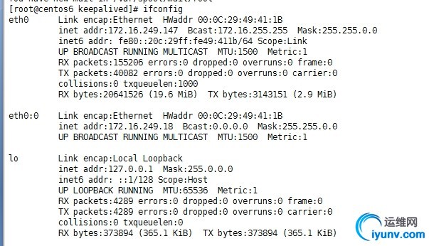

然后在centos7上使用ifconfig进行查看,可以看到地址加上来了
然后我们把centos7下的keepalived关闭,然后查看地址
地址没有了,去centos6上查看会发现地址在6上看,这就是高可用了,就是当一台负载均衡器下线时,另一台能立即启用,实现高可用

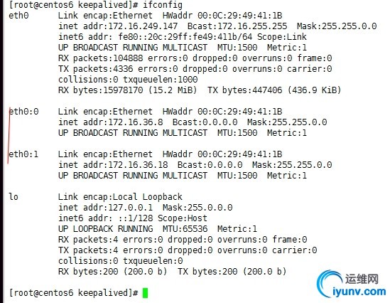

然后做两个虚拟路由,即双主模式
修改keepalived的配置文件,增加下面一段
然后另一台主机修改keepalived的配置文件为下面一段
然后重启服务就可以查看了(如果因为网络环境比较复杂的话,等的时间可能要长一点)
如果停掉一台的keepalived服务,另一台会包括所有的地址

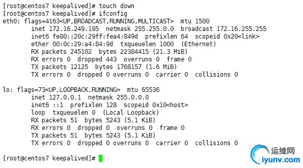

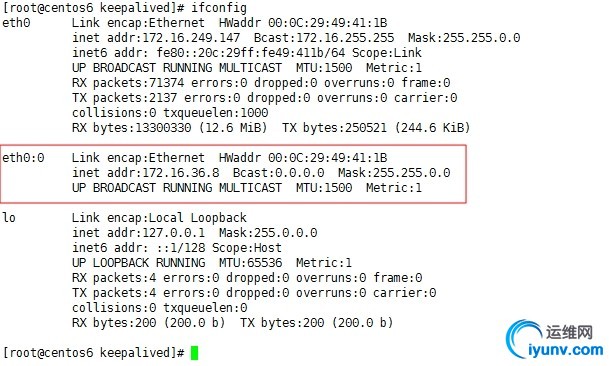

然后在172.16.249.195的/etc/keepalived目录下创建一个down文件,然后查看地址
另一台主机上就有两个地址了

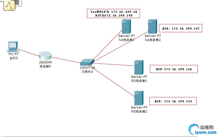

下面先以lvs做负载均衡器,进行高可用负载均衡,以lvs的DR模式为例,规划如下

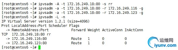

然后RS的配置就做完了,然后回到Director上写入ipvs规则
ipvsadm -A -t 172.16.249.18:80 -s rr
ipvsadm -a -t 172.16.249.18:80 -r172.16.249.116 -g
ipvsadm -a -t 172.16.249.18:80 -r172.16.249.123 -g

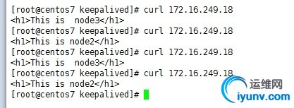

然后测试是否能正常轮调
如果用物理机的浏览器访问不轮调,是网络的影响,开一个虚拟机进行测试,如果没有问题,就证明lvs的dr模式的负载均衡做好了

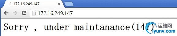

然后在两台lvs上做sorry  server 启动httpd服务,然后写一个页面,然后访问
测试没问题,就可以了

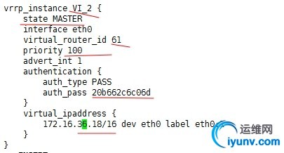

vrrp_instance VI_2 {
   state BACKUP
   interface eth0
   virtual_router_id 61
   priority 99
   advert_int 1
   authentication {
       auth_type PASS
       auth_pass 20b662c6c06d
   virtual_ipaddress {
         172.16.249.19/16dev eth0 label eth0:1

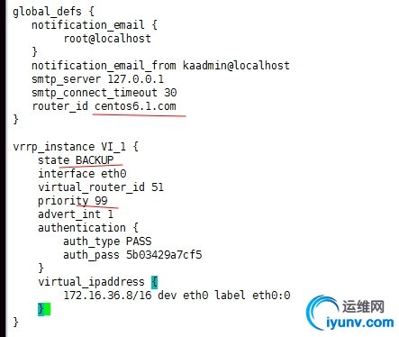

vrrp_instance VI_1 {
   state BACKUP
   interface eth0
   virtual_router_id 51
   priority 99
   advert_int 1
   authentication {
       auth_type PASS
       auth_pass 5b03429a7cf5
   virtual_ipaddress {
         172.16.249.18/16dev eth0 label eth0:0
   state MASTER
   interface eth0
   priority 100
   advert_int 1
   authentication {
       auth_type PASS
   virtual_ipaddress {
       172.16.249.19/16 dev eth0 label eth0:1

然后访问测试一下
可以看到两个地址都能负载均衡

另一台nginx的keepalived配置文件为
global_defs {
  notification_email {
         root@localhost
  notification_email_from kaadmin@localhost
  smtp_server 127.0.0.1
  smtp_connect_timeout 30
  router_id centos6.1.com
vrrp_script chk_nginx {
   script "killall -0 nginx &> /dev/null"
   interval 1
   weight -10
   state BACKUP
   interface eth0
   priority 99
   advert_int 1
   authentication {
       auth_type PASS
   virtual_ipaddress {
  track_script {
         chk_nginx
   notify_master "/etc/keepalived/notify.sh master"
   notify_backup "/etc/keepalived/notify.sh backup"
   notify_fault "/etc/keepalived/notify.sh fault"

做双主模式的,只需要在keepalived配置文件里加入下面这些内容就行了
第一台(172.16.249.195)
第二台(172.16.249.147)
然后重启keepalived服务
