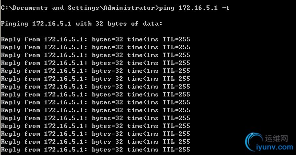

  在连接核心的一台PC上进行测试前的ping测试运行,具体操作机效果如下截图:

  SUP1引擎将设备运行主动权交给SUP2,在测试前进行的ping测试截图如下:
