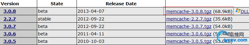

3. 安装扩展
cd /tmp  #首先进入到该下载包的目录tar zxvf memcache-3.0.8.tgz #解压包cd memcache-3.0.8 #进入到解压的目录/opt/lampp/bin/phpize #动态为php添加扩展。phpize路径可能不一致,请根据自己的实际情况./configure –enable-memcache –with-php-config=/opt/lampp/bin/php-config –with-zlib-dir #php-config请根据自己环境情况填写make; make install #编译+安装

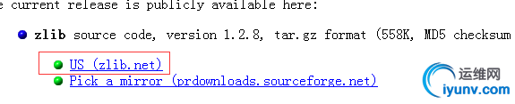

安装zlib
下载zlib-1.2.8.tar.gz
下载地址:http://www.zlib.net/
如图:
cd /tmp  #首先进入到该下载包的目录tar zxvf zlib-1.2.8.tar.gz #解压包cd zlib-1.2.8 #进入到解压的目录./configure --prefix=/usr/local/zlibmake; make install #编译+安装
