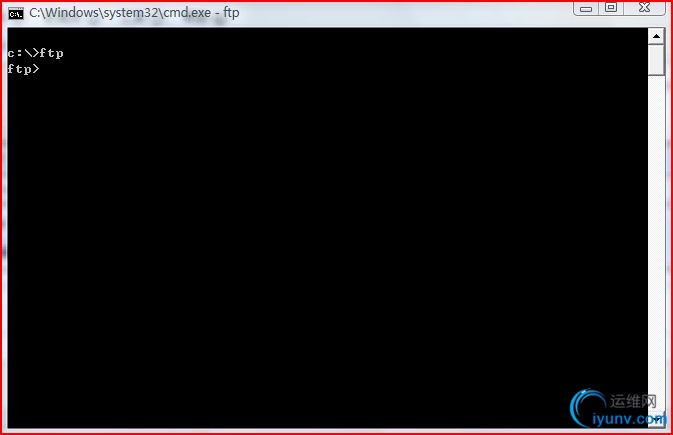

2、在命令提示符内输入”ftp“并回车,进入ftp提示符ftp> ,如下图:

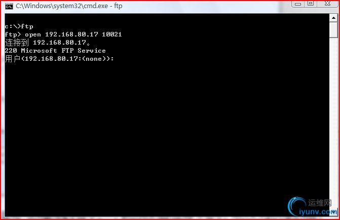

3、在ftp>输入 open 192.168.80.17 回车;
/*如果你的FTP服务器不是用的21默认端口,假如端口是10021,那么此步的命令应在后面空格加10021,即“open 192.168.80.17 10021“*/

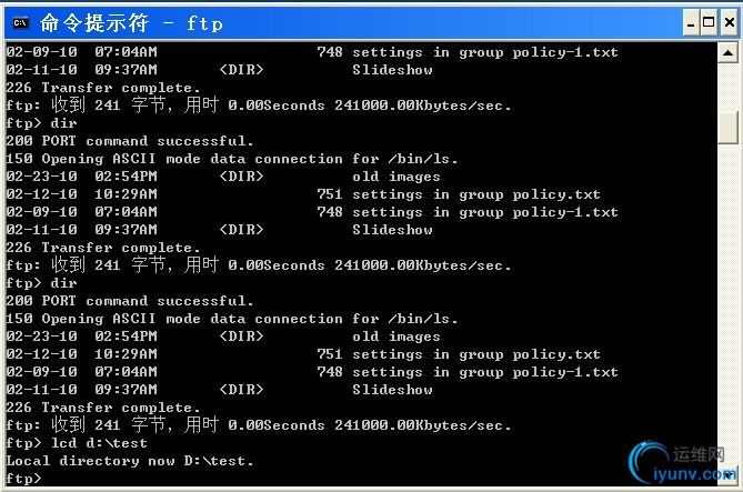

7、lcd d:\test
/*定位本地默认文件夹,在前面事先在D:盘创建好的  */

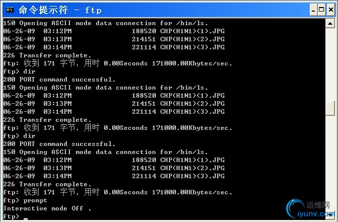

9、prompt
/*打开和关闭交互模式,关闭交互模式时使用mget等不会提示 */
