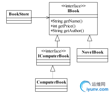

  7.2扩展接口再扩展实现
  在上例中,书店又增加了计算机类书籍,该类书还有一个独特特性:面向的是什么领域,修改后的类图如下:
DSC0004.png   增加了一个接口IcomputerBook和实现类ComputerBook,而BookStore不用做任何修改就可以完成书店销售计算机书籍的业务,我们来看源代码:

也很简单,实现IcomputerBook就可以,而BookStore类没有做任何的修改,只是在static静态模块中增加一条数据,代码如下:
