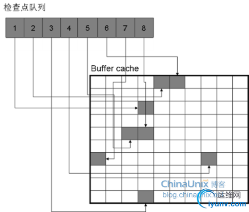

     从8i开始,Oracle增加了增量检查点的概念,增量检查点的主要宗旨就是定期的刷新一部分脏块。将脏块一次刷新完是不合理的,因为脏块不断产生,没有穷尽。像完全检查点那样停止用户所有的修改操作,将脏块刷新完再继续,这绝对会极大的影响性能。所有增量检查点的一次刷新部分块是脏块问题的最好解决办法。那么,每次刷新时,都刷新那些块呢?根据统计研究,根据块变脏的顺序,每次刷新那些最早脏的块,这种方式最为合理。为了实现这一点,Oracle在Buffer cache中又建立了一个链表,就是检查点队列。每个块在它变脏时,会被链接到检查点队列的末尾。就好像排队一样,9:00来的人站在第一位,9:05来的人排第二位,以后每来一个人都站在队伍的末尾,这个队伍就是按来到的时间顺序排列的一个队列。检查点队列就是这样,块在变脏时会被链到末尾。因此检查点队列是按块变脏的时间顺序,将块排成了一个队列。
     如上图,检查点队列中的每一节点,都指向一个脏块。检查点队列每个节点中的信息其实非常少,就是记录对应块在Buffer cache中的地址,脏块对应的重做记录在日志文件中的位置,另外还有前一个节点、后一个节点的地址。检查点队列还有LRU、脏LRU,这些都是双向链表。双向链表就是在节点中记录前、后两个节点的地址。

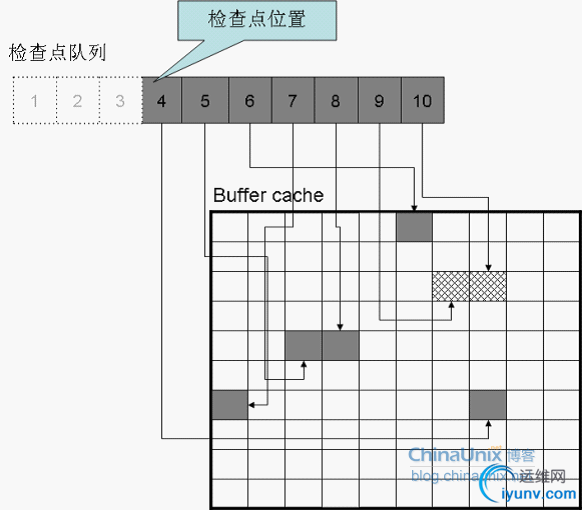

     检查点队列头部的块是最早变脏的,因此,Oracle会定期唤醒DBWn从检查点队列头开始,沿着检查点队列的顺序,刷新脏块。在刷新脏块的同时,仍可以不断的有新的脏块被链接到检查点队列的尾部。这个定期唤醒DBWn刷新脏块的操作,Oracle就称为增量检查点。
     如上图,1、2、3号节点所指向的脏块已经被刷新为干净块。同时,又有两个块变脏,它们被链接到了检查点队列的末尾,它们是9号、10号节点。
     检查点队列的头,又被称为检查点位置,Checkpoint postion,这些名称我们不必从字面上去理解。总之,检查点位置就是检查点队列头。检查点队列头节点(也就是检查点位置)的信息,Oracle会频繁的将它记录到控制文件中,而且会很频繁的记录。一般是每隔三秒,有一个专门的进程CKPT,会将检查点位置记录进控制文件。
     如上图,当前的检查点位置是检查点队列的1号节点。又一个三秒到了,CKPT进程启动,将新的检查点位置记入控制文件:
     新的检查点位置是4号节点,它对应当前变脏时间最早的脏块。1、2、3号节点已经从检查点队列中摘除了。因为它们对应的脏块已经不脏了。一般来说,控制文件中的检查点位置之后的块都是脏块。但是有时也例外,因检查点位置每三秒才会更新一次,就像上图,1、2、3号节点对应的脏块已经被刷新过了,但是由于三秒间隔没到,检查点位置还是指向1号节点。只有当三秒到后,检查点位置才会被更新到4号节点上。
