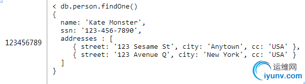

针对个人需要保存多个地址进行建模的场景下使用内嵌文档是很合适,可以在person文档中嵌入addresses数组文档:
这种设计具有内嵌文档设计中所有的优缺点。最主要的优点就是不需要单独执行一条语句去获取内嵌的内容。最主要的缺点是你无法把这些内嵌文档当做单独的实体去访问。
例如,如果你是在对一个任务跟踪系统进行建模,每个用户将会被分配若干个任务。内嵌这些任务到用户文档在遇到“查询昨天所有的任务”这样的问题时将会非常困难。我会在下一篇文章针对这个用例提供一些适当的设计。
