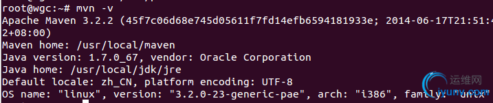

  测试是否安装成功,在终端输入:mvn  -v,如果出现下面提示表示安装成功:

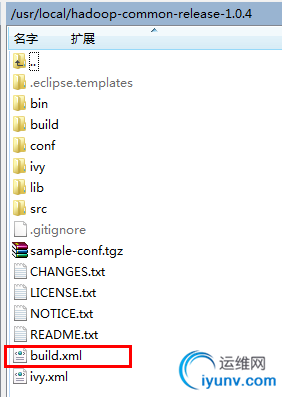

  方案2:进入hadoop源码目录,找到build.xml注释某一段代码,可以让我们忽略这一个警告,我就是用方案2实现的。
  build.xml:

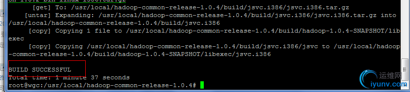

  重新编译ant package,这次终于成功了!

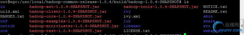

进入build文件夹,可以发现多了个hadoop-1.0.4-SNAPSHOT文件夹,这个就是我们已经编译好的hadoop文件,进入看可以发现和网上提供的hadoop文件时一样的。
  我们现在就可以使用这个hadoop文件进行部署开发了。
