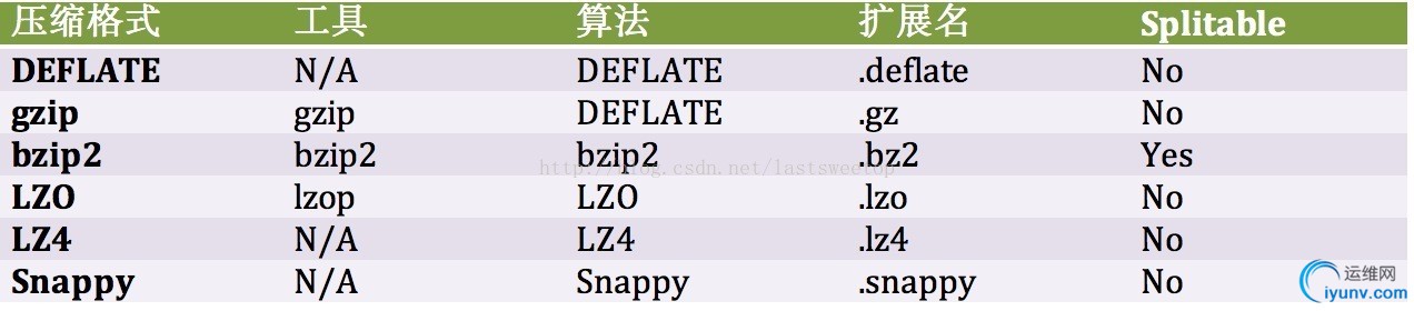

  Hadoop里支持很多种压缩格式,看下表:
  DEFLATE是同时使用了LZ77算法与哈弗曼编码(Huffman Coding)的一个无损数据压缩算法,源代码可以在zlib库中找到。gzip是以DEFLATE算法为基础扩展出来的一种算法。
  所有的压缩算法都是空间和时间的转换,更快压缩时间还是更小压缩比,可以通过参数来指定,-1意味着速度,-9意味着空间。拿gzip做个例子,下面就意味着更快速的压缩:
gzip -1 filegzip在时间和空间上的取舍比较折中,bzip2压缩比gzip更有效,但是速度更慢。bzip2的解压速度快于压缩速度。但是和其他压缩格式比又是最慢的,但是压缩效果明显是最好的。snappy和lz4的解压速度比lzo好很多。

  splitable表示压缩格式是否可以被分割,也就是说是否支持随即读。压缩数据是否能被MapReduce使用,压缩数据是否能被分割就很关键了。
  举个例子:一个未被压缩的文件有1GB大小,HDFS默认的block大小是64MB,那么这个文件就会被分为16个block作为MapReduce的输入,每一个单独使用一个map任务。如果这个文件是已经使用gzip压缩的呢?如果分成16个块,每一个块做成一个输入,显然是不适合的,因为gzip压缩流的随即读是不可能的。实际上,当MapReduce处理压缩格式的文件的时候它会认识到这是一个gzip的压缩文件,而gzip又不支持随即读,它就会把16块分给一个map去处理,这里就会有很多非本地处理的map任务,整个过程耗费的时间就会相当长。
  lzo压缩格式也有同样的问题,但是通过使用hadoop lzo库的索引工具以后,lzo就可以支持splitable。bzip2也是支持splitable。
