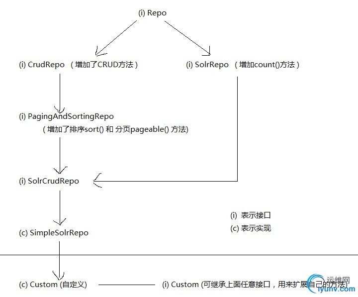

  2.(SolrTemplate)从源码中,我们可以总结出:
  其实spring datasolr中的Repository对实体的CURD操作,是依赖与构造参数中的SolrOperations,
  SolrTemplate实现了SolrOperator接口,所以我们可以自定义Repository,借助SolrTemplate来自定义实体的操作。
  正如上图所示,spring datasolr继承了Spring Data Jpa对实体的访问方式,由上至下,依次进行接口继承与实现,这样做的优点很明显,就是容易扩展,在最后面,用户可以自定义接口,实现自定义的方法。
