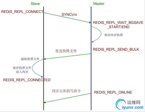

主从复制
  redis的主从复制策略是通过其持久化的rdb文件来实现的,其过程是先dump出rdb文件,将rdb文件全量传输给slave,然后再将dump后的操作实时同步到slave中。
要使用主从功能需要在slave端进行简单的配置:
slaveof master_ip master_port #如果这台机器是台redis slave,可以打开这个设置。
slave-serve-stale-data no #如果slave 无法与master 同步,设置成slave不可读,方便监控脚本发现问题。
  配置好之后启动slave端就可以进行主从复制了,主从复制的过程大致如下:
  • Slave端在配置文件中添加了slaveof指令,于是Slave启动时读取配置文件,初始状态为REDIS_REPL_CONNECT;
  • Slave端在定时任务serverCron(Redis内部的定时器触发事件)中连接Master,发送sync命令,然后阻塞等待master发送回其内存快照文件(最新版的Redis已经不需要让Slave阻塞);
  • Master端收到sync命令简单判断是否有正在进行的内存快照子进程,没有则立即开始内存快照,有则等待其结束,当快照完成后会将该文件发送给Slave端;
  • Slave端接收Master发来的内存快照文件,保存到本地,待接收完成后,清空内存表,重新读取Master发来的内存快照文件,重建整个内存表数据结构,并最终状态置位为 REDIS_REPL_CONNECTED状态,Slave状态机流转完成;
  • Master端在发送快照文件过程中,接收的任何会改变数据集的命令都会暂时先保存在Slave网络连接的发送缓存队列里(list数据结构),待快照完成后,依次发给Slave,之后收到的命令相同处理,并将状态置位为 REDIS_REPL_ONLINE。
整个复制过程完成,流程如下图所示:
  从以上的复制过程中可以发现,Slave从库在连接Master主库时,Master会进行内存快照,然后把整个快照文件发给Slave,也就是没有象MySQL那样有复制位置的概念,即无增量复制,如果一个master连接多个slave,就会比较影响master性能了。
