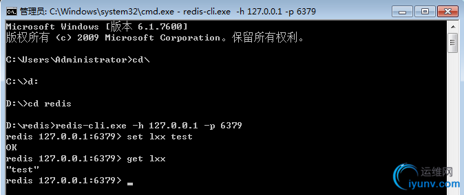

打开一个cmd窗口  使用cd命令切换目录到d:\redis  运行 redis-server.exe redis.conf
如果想方便的话,可以把redis的路径加到系统的环境变量里,这样就省得再输路径了,后面的那个redis.conf可以省略,如果省略,会启用默认的。输入之后,会显示如下界面:
  这时候别启一个cmd窗口,原来的不要关闭,不然就无法访问服务端了
切换到redis目录下运行 redis-cli.exe -h 127.0.0.1 -p 6379 出现下图
