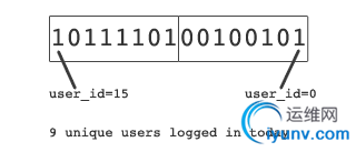

这里解释下,因为每个用户的userID是唯一的标识,所以我们就将该值作为用户在特定的二进制串中的位置
Redis支持对String类型的value进行基于二进制位的置位操作。通过将一个用户的id对应value上的一位,通过对活跃用户对应的位进行置位,就能够用一个value记录所有活跃用户的信息。如下图所未,下图中的bitmap有9个位被置为1,表示这9个位上对应的用户是今天的活跃用户。其中第15位表示uid为15的用户,第一位表示uid为0的用户。(如果你的uid不是从1开始的,比如从100000开始,实际上你也可以相应的用uid减去初始值来表示其位数,比如1000000用户对应到bitmap的第一位)
