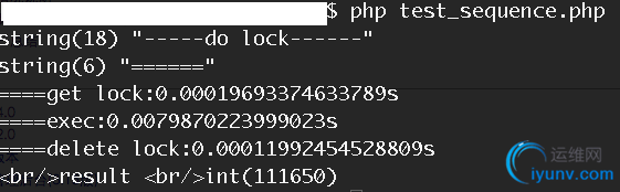

第一种,锁重试时未做sleep。单次请求,加锁,执行,解锁时间
可以看到加锁和解锁时间都很快,当我们使用

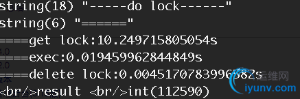

ab -n1000 -c100 'http://sandbox6.wanke.etao.com/test/test_sequence.php?tbpm=t'
AB 并发100累计1000次请求,对这个方法进行压测时。
我们会发现,获取锁的时间变成,同时持有锁后,执行时间也变成,而delete锁的时间,将近10ms时间,为什么会这样?
1:持有锁后,我们的执行逻辑中包含了再次调用Redis操作,在大并发情况下,Redis执行明显变慢。
2:锁的删除时间变长,从之前的0.2ms,变成9.8ms,性能下降近50倍。
在这种情况下,我们压测的QPS为49,最终发现QPS和压测总量有关,当我们并发100总共100次请求时,QPS得到110多。当我们使用sleep时

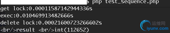

使用Sleep时
单次执行请求时

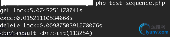

我们看到,和不使用sleep机制时,性能相当。当时用相同的压测条件进行压缩时

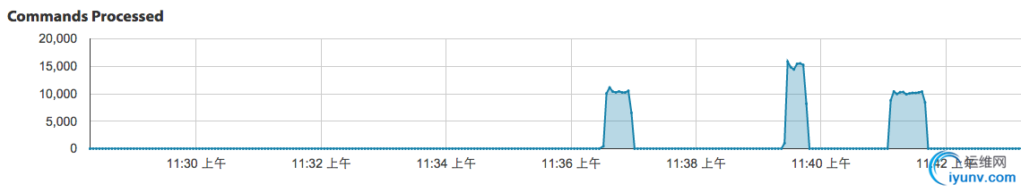

获取锁的时间明显变长,而锁的释放时间明显变短,仅是不采用sleep机制的一半。当然执行时间变成就是因为,我们在执行过程中,重新创建数据库连接,导致时间变长的。同时我们可以对比下Redis的命令执行压力情况
上图中细高部分是为未采用sleep机制的时的压测图,矮胖部分为采用sleep机制的压测图,通上图看到压力减少50%左右,当然,sleep这种方式还有个缺点QPS下降明显,在我们的压测条件下,仅为35,并且有部分请求出现超时情况。不过综合各种情况后,我们还是决定采用sleep机制,主要是为了防止在大并发情况下把Redis压垮,很不行,我们之前碰到过,所以肯定会采用sleep机制。
