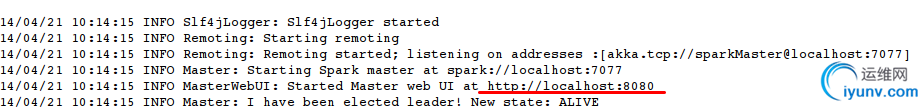

master
$SPARK_HOME/sbin/start-master.sh
注意运行时的输出,日志默认保存在$SPARK_HOME/logs目录。
master主要是运行类 org.apache.spark.deploy.master.Master,在8080端口启动监听,日志如下图所示 DSC0000.png

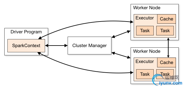

Spark布置环境中组件构成如下图所示。
  • Driver Program 简要来说在spark-shell中输入的wordcount语句对应于上图的Driver Program。
  • Cluster Manager 就是对应于上面提到的master,主要起到deploy management的作用
  • Worker Node 与Master相比,这是slave node。上面运行各个executor,executor可以对应于线程。executor处理两种基本的业务逻辑,一种就是driver programme,另一种就是job在提交之后拆分成各个stage,每个stage可以运行一到多个task
Notes: 在集群(cluster)方式下,Cluster Manager运行在一个jvm进程之中,而worker运行在另一个jvm进程中。在local cluster中,这些jvm进程都在同一台机器中,如果是真正的Standalone或Mesos及Yarn集群,worker与master或分布于不同的主机之上。
