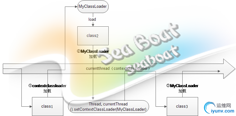

③ 每个运行中的线程都有一个成员contextClassLoader,用来在运行时动态地载入其它类。在没有显式声明由哪个类加载器加载的类(例如在程序中直接new一个类)时,将默认由当前线程类加载器加载,即线程运行到需要加载新类时,用自己的类加载器对其进行加载。系统默认的contextClassLoader是systemClassLoader,所以一般而言java程序在执行时可以使用JVM自带的类、$JAVA_HOME/jre/lib/ext/中的类和$CLASSPATH/中的类。当前线程类加载器的工作原理参考图3-1-6-1。随着线程的执行,class1直接由ContextClassLoader加载;接着线程创建了一个用户自定义类加载器MyClassLoader加载class2,所以class2由MyClassLoader加载;最后线程通过Thread.currentThread().setContextClassLoader(MyClassLoader)将当前线程类加载器设置为MyClassLoader,class3也就由MyClassLoader加载。

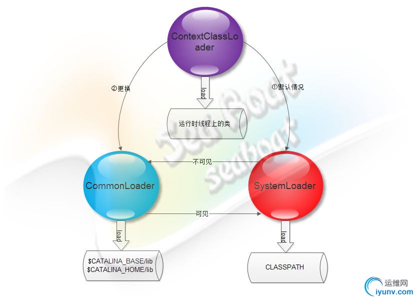

讨论了这么多,回归到tomcat中Thread.currentThread().setContextClassLoader(catalinaLoader),上面讨论的典型类加载器错误在Tomcat中同样存在,因此tomcat正是通过设置线程上下文类加载器来解决的。在tomcat中类加载器存在以下三个状况:1、tomcat7默认是由commonLoader类加载器加载。2、commonLoader的父类加载器是systemLoader。3、当前线程类加载器是systemLoader。如图3-1-6-2中,先看默认情况,ContextClassLoader被赋为SystemLoader,SystemLoader看不见CommonLoader加载的类,即如果过程中引用就会报找不到类的错误,所以启动tomcat过程肯定报错。接着看看第二种改造的情况,把ContextClassLoader赋为CommonLoader,此时,tomcat启动过程中如果用到$CATALINA_BASE/lib或$CATALINA_HOME/lib中的类就不会报错了,它能看到SystemLoader及其父类加载器所有加载的类。简单地说,解决方法就是把CommonLoader设置为线程上下文类加载器。
图3-1-6-2 tomcat中类加载器
为避免类加载错误,应该尽早设置线程上下文类加载器,所以在tomcat中启动类一初始化就马上设置,即Bootstrap类的init方法中通过Thread.currentThread().setContextClassLoader(catalinaLoader)设置,其中catalinaLoader跟CommonLoader是同一个对象。此后此线程运行时默认由CommonLoader类加载器载入类。         版权声明:本文为博主原创文章,未经博主允许不得转载。
